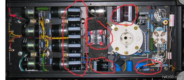

我这个功放,文章已经做到极点了,磨得不能再磨了,连前级电路都做了全面的修改,所有的环节都做到位了。不
给你看看我磨的805的内脏。其实改电路是看不出什么的。内里讲究很多啊,不是简单的更换零件那么简单。一大堆好零件堆在一起未必出好声,这个是磨机的误区。关键是改进电路,增加驱动能力,然后在关键的地方用足料。
