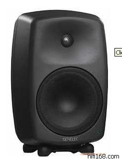

同台对比的还有一款真力的小主动监听箱。
这是一款很多人认为比较难听的监听音箱,到地它是不是很难听呢?我们拭目以待。

下面首先从频段响应来说说Adam A5、声学5A和真力三款小箱子的表现。
真力的高音上的最高,声学的低频打的最开,而Adam的高中低频衔接的最完美。
真力的高音真的很凶,上限高,细节多,比起声学和ADAM来说多了不少高频的信息量,造成了很好的空气感和通透感。但是话说回来,真力的高频太多,就显得中频就有点找不到了,似有似无的,凑合能听到点。真力的低频也若隐若现,表现一般。整体听下来就只注意到高频了。

因为我们评测的是三款监听音箱,不论他们最终是为了监听还是为了欣赏,忠实还原都是他们的设计初衷。下面再从真实感来说说Adam A5、声学5A和真力三款小箱子的表现。
真力仅仅说高频段真实感还真不错,很透,信息量很好。从量感和质感上来说,可以说达成了1/3的忠实还原的任务(高频段是全频的1/3)。但是中频和低频的确什么都注意不到了,如果一个美女只有脸很漂亮,也没有意义。

首先真力,仍然是在高频的HiFi性上表现出色,美感就不好说了,加起来给1分吧。

真力低频没有怎么表现,但是我仍然给他排个第二,为什么呢。呵呵因为他全铸铝音箱的设计,箱振几乎没有,在交响乐大仗势之下仍然表现的那么从容不乱,是三款箱子之最,本来想给0.9分,但是考虑到它的低频实在是没出来,还是给0.75分吧。

能否说说三款箱高频立体感?
当时的听感这个方面是真力好些。
