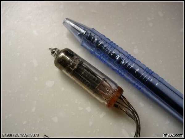

是6N16B-Q小胆,北京出的,在音响材料网仅卖5块钱一支.
线路图参考<<高保真音响>>98年第8期,用微型电子管6N16制造一台前前级  作者:关乃忠

为什么不要呢? 下面链接有元器件图:
http://www.300b.net.cn/bbs/ShowPost.asp?ThreadID=2142
我买了8支北京6N16B-Q, 69年的,随手拿了一对装机,结果有一支有严重的'烧开水声"影响听感.
190#
