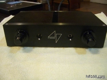

N年前,当时俺还在折腾超奥CS3.6喇叭,一位宝岛大烧笑迷迷地拿着这个小玩具到俺家来玩,拿出来吓一跳,这么小,就个巴掌大小的功放,当时接上去,声音还真是又吓一跳,不过3.6是恶食喇叭,听到了47lab的音质,但大作品就力有不逮,不过这几年一直心思思想着这个小玩具.
最近,俺从大功率+低效率喇叭转向了小功率+高效率喇叭系统,自己的喇叭有90多db的效率,就开始想到了47LAB....
http://weibo.com/1599753740
@jeff摄影与古典音乐
它的分体电源标示是25W,功放本体面板上是2个左右声道电源开关和左右声道单独音量电位器
最后编辑jeff 最后编辑于 2009-01-05 12:56:35

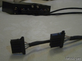

先折腾几天,在你家可能电源到功放连接线插错了,上面有1/2/3/4数字显示,咱们没注意
@jeff摄影与古典音乐
17#
原帖由 王2麻子 于 2009-1-5 14:12:00 发表
1234哈莫意思?
看这根连接线[有4根小线],应该要顺序插入
最后编辑jeff 最后编辑于 2009-01-05 14:28:45

来点这台小公房的介绍
……按照多数人认可的说法,GainClone的原型是GainCard 4706——日本47 Lab (第47实验室)出品的一款集成电路功放,设计者是该公司的首席设计师Junji Kimura,被公认为GainCard 之父。GainCard 4706是采用LM3875TF(也有说是LM3886TF)制作的双单声道功放,带有双单声道的步进式电位器,分体双单声道电源(型号4700 Power Humpty,需要单独购买)供电。
GainCard 4706并不是一个孤立的产品,采用同样理念设计、与之配套的还包括以CD播放器为核心的前级,包括只有数字输出的CD播放器4713 Flatfish、无源DAC(数/模转换器)4705 Progression,与之配套的电源4799 Dumpty。整套系统是完全分体供电、双单声道形式的CD音响组合
从“克隆”GainCard开始,GainClone的范围逐渐扩大,涵盖了所有遵循最短信号路径、最短元件数量的DIY作品,也不再局限于纯后级放大器,很多商业品化的GainClone产品更是如此。不管何种GainClone,为了追求最少的元器件,核心器件无一例外都是集成电路,所以GainClone还有一个衍生的名字:Chip Amp,意为用IC打造的功率放大器。不过最受DIYer(动手自做派)追捧的还是GainCard 4706,很多人谈起GainClone往往也只知道GainCard 4706,所以GainCard也就成了GainClone的代名词——似乎是巧合,GainCard的简写也是GC!
GainCard所用功放IC的型号目前并不确定,从现有的资料来看,不外乎LM3875和LM3886。从GainCard的设计理念看,LM3875的可能性要大一些。GainCard有两个版本,区别是额定输出功率:一种是每声道25W,另一种是50W,与之配套的电源则没有区别。从图2显示的内部结构来看,似乎是搭棚焊的产物,不过也不像传说中的那样,完全不使用印制板。
GainCard 被狂热仿制,成为GainClone的样板,主要原因不外乎音质表现和简单的电路。从猎奇的角度来看,高昂的价格也是原因之一:这么简单,表现这么好,卖这么贵,什么原因?!
● 音质为上的设计:最短的负反馈环路和信号路径;
● 简单就是最好的:尽可能少的元器件和简单的电路,注重电路布局和调整,而不是繁复的电路;
○ 分体式:各单元电路能独立的就不合在一起,电源从市电输入开始,每声道一个,各级电源也相互独立;各级电路和每个声道都有各自独立的机壳或者完全用金属材料隔开;
○ 步进式电位器:由波段开关和电阻组成的分压式衰减网络;
○ 够用为好:电源滤波电容不追求“大水塘”,针对25W版本的电源滤波电容仅有1000μF;
○ C形铁芯的电源变压器。
