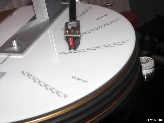

我家大盘LP.调教过程.与大家共亨.诺丁汉十周年.!
我再说一下这套.校盘尺..是德国产品.叫.DR.FELCKRT ANALOGUE.

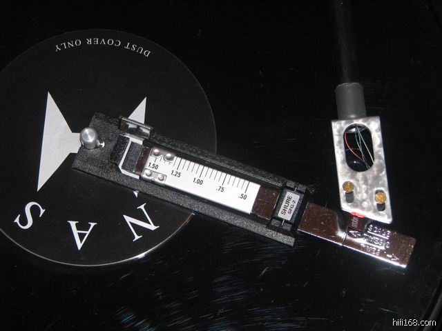

通过多次调教.唱头重量,最后确定在.2.1克.为好.由于.唱盘.和唱针是全新的故应放轻小小为好.日后再调整吧!

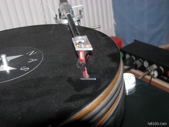

好最后再来把.高度凤,测速光灯,看一下.是否正常运行.33.和45转!
通过一测试.一齐正常无误后.开声音了!快活不知时间过了...哈哈!
