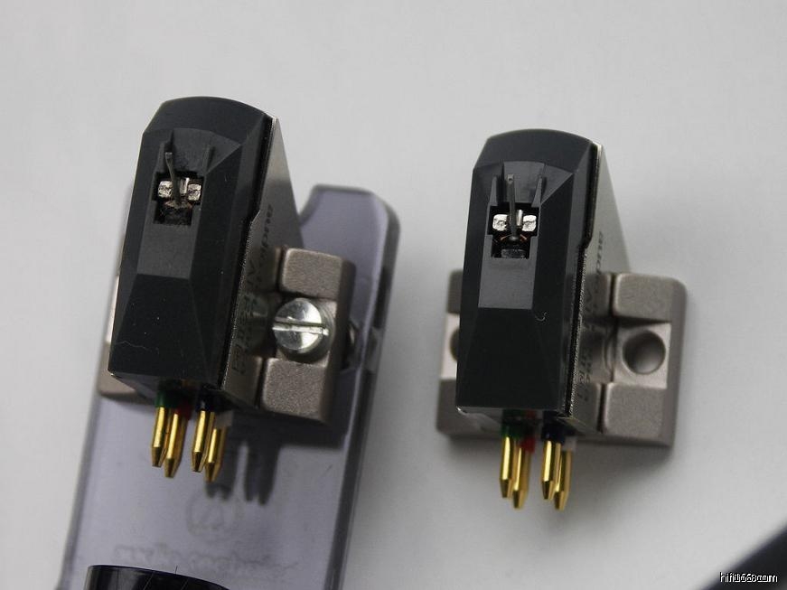

总算看明白了!
哈哈!松大侠真本事,几天就搞坏了一个新唱头,怪唔买2个咁多,等我仲以为大白菜可以变成老鼠斑添。

图片引用没显示,截下来还是看得好清楚,168咁多高手都看不见?

哈哈!游戏人间168 兄,照片都放上来了,心直口快又谈何得罪不得罪呢?其实心直口快很对我的口味,认你这个朋友啦,希望以后多多交流。我就等着“心直口快”的说出来,好向大家说说“教训”。
第一个唱头的确没几天就发生了“意外”,是用小毛巾清洁转盘的时候不小心被小毛巾上蓬松的棉纱挂了一下,之后虽然仍然可以播放,但是仅仅播放两三分钟时间,唱头就会慢慢下拽“榻底”,榻底后声音明显变差。当时真是很后悔,怎么就那么的不小心呢??教训啊!!清洁转盘、特别是清洁唱头附近的地方时,千万要小心了,一定要把唱头盖盖好,或者把唱头提起,最好避免使用带蓬松棉纱的毛巾,防止蓬松棉纱挂拽唱针造成意外损失。————哈哈!!后果总是自负的。
唱头“榻底”这种情况,大多数是针杆根部受外力作用造成脱落引起,重新沾接就可以修复(现在早已经修复)。由于这个唱头的声音表现自己已经非常满意,价格相对又很便宜,和自己这个经过改造的低挡转盘“匹配”表现实在是不俗,自己黑胶唱片也不多,有这个唱头应该基本“够用”了,另外,说实在的几年内真没有“特意”升级转盘的意思,再买一只相同型号唱头还可以对比针尖磨损的情况,经过反复权衡所以就买了第二只。如果不是上述原因,我完全可以等着修复再用,或者选择其他型号,或者干脆就不玩黑胶了。
也有网友发短信打听我有没有意思出让一只唱头,我当然是回绝了。因为就算我把一只完好无损的唱头出让给他,这个“意外事故”总是要说出了的,到时候买我唱头的朋友怎么想?会不会是把维修过的唱头卖给了他?有这个想法非常正常!但是我怎么解释?哈哈!!!!我说:即使是修复的唱头声音表现基本完全一样!虽然事实上也是如此,但是别人心里总是有个疙瘩吧。本来就没有出让的意思,何必自找麻烦啊??
