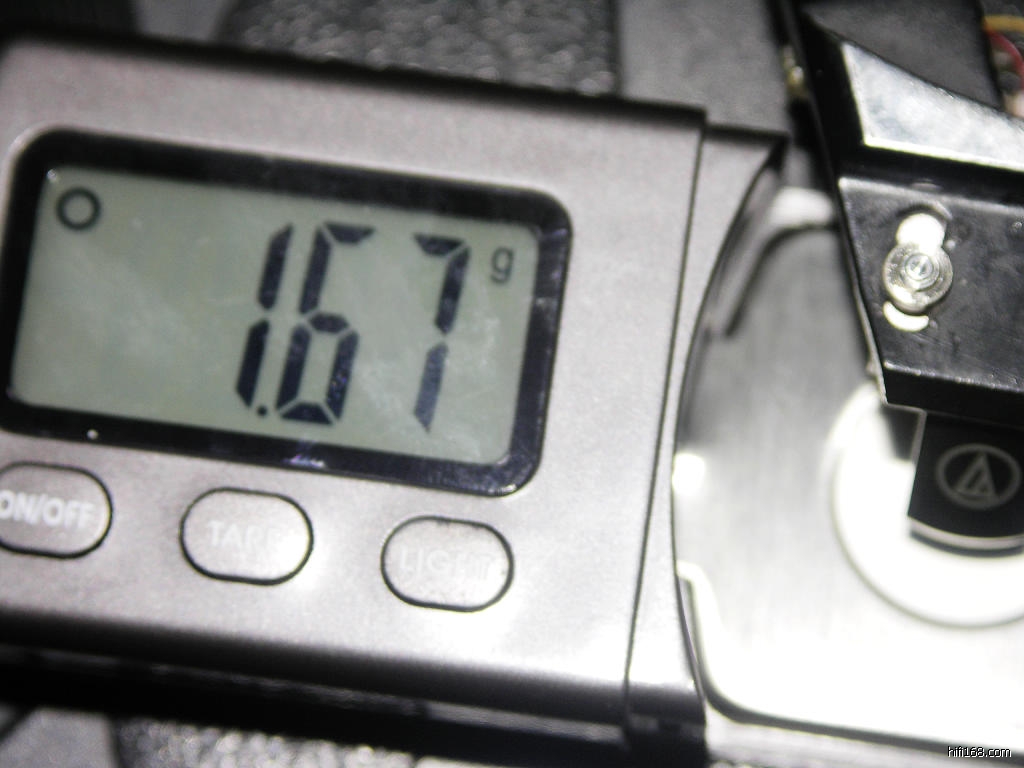

不过现在有一个比较突出的问题,由于唱臂巡迹能力较差,针压调整在1.5g时,唱针稍微有一点“绒毛”垃圾就会“跳槽”;当针压调整到1.67
g时,这个现象好许多,但是“绒毛”垃圾一多些同样会“跳槽”,头痛…………

好臂巡迹能力就强,我的就是原装臂,但是比较低档,巡迹能力比较差。
64#
绒毛?是唱片没洗干净吧。
AT33唱针很细,一般不太容易挂到槽内的垃圾。

是唱片不干净。我这里用了地毯,和住房相邻,常常使用吸尘器,纤维尘相对多些。干净的唱片也容易受污染,晕!!

循轨角与唱臂好坏无关,“整体”巡迹能力才与唱臂好坏有关。
头痛的问题玩好了也会变得不那么头痛,甚至可以完全解决哦,虽在情理之中,但任何事情都不在一成不变之中。
不信??现在就比昨晚好!

个人认为盘最重要是稳定;臂最重要是“顺性”加适当的“阻尼”;头最重要的是有一个设计优秀的唱针和阻尼合理的针杆连动系统以获得最佳的“巡迹能力”;“巡迹能力”越好,针压就可以越轻;反之,针压就要增加。
低档臂也是可以找到相对合理的“阻尼”的,加大阻尼会降低“顺性”,但能提高“稳定性”,有利有弊
