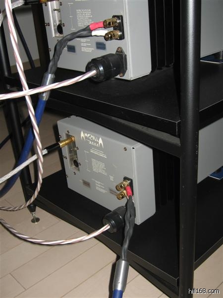

试听是在大概一周内完成的,主要器材为我和另外一位朋友的两套系统
系统一: 喇叭QUAD ESL989,信号源SIMAUDIO 月蚀CD机,功放EAR 969
系统二;喇叭MIRAGE MRM-1,信号源SPECTRAL SDR-1000,功放AMPZILLA 2000 MONO

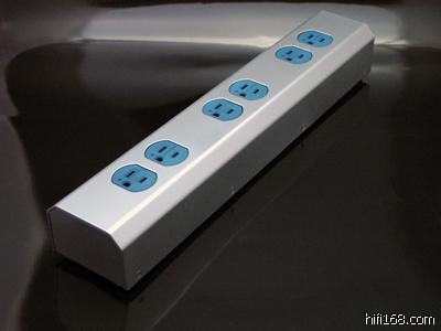

线没听过,但是这个听过,东西还不错,做工一流.
jpg(2009/1/21 14:09:28 上传)
jpg(2009/1/21 14:13:36 上传)
最后编辑potrain 最后编辑于 2009-01-21 14:13:36
原帖由 potrain 于 2009-1-21 14:01:00 发表
是日本脆萝卜还是日本萝卜干
快上照片!
这个拖排我在用,但是好不好我没办法讲

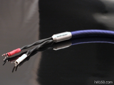

我试听的OR-800 ADVANCE成品喇叭线外观披覆亮丽的紫色PVC,颇有现代感,也是早在25年前年就开发出的OR-800线的成品版本,由于长期受到发
烧友青睐, OYAIDE重新发行这款经典的喇叭线!既然要”老线新发“,自然要赋予OR-800新的时代意义,OYAIDE投入了一年半的时间研发,在既有的
架构上增添了新材料。 OR-800继承的架构,是超细的李兹线(Litz wire),直径仅0.12mm,将399股李兹线绞绕,然后再以星状结构,将4股李兹线
包围住核心的李兹线,成为OR-800的新结构。李兹线的道理来自集肤效应,电流实际上大部分在导体表面流动,所以超细的李兹线理论上是最好的传导
结构,可以将高频讯号的损失降到最低。内部的绝缘与避震方面,OR-800使用了棉线,具备优秀的避震阻尼特性,以及很低的容抗与感抗。配备的Y
喇叭端子,规格有6mm8mm两种,材质是厚度2mmOFC,表面镀银后再镀铑,还经过多重打磨,让喇叭端子表面完全平整。端子的焊接则采用无
铅且不含氯化物的焊锡,环保又无毒。
OR-800 ADVANCE成品喇叭线可谓是集中最好用料于一线!这话看似夸张,但是事实的确如此!OYAIDE把“无氧铜”的概念可谓推向另外一个超高境
界,OYAIDE使用无氧磷青铜,是经过特殊退火的程序,进一步提升无氧铜性能,可以说是把铜用到了极致!真可说是把所有最好的用料集中在一条线上
了!就连接线端子也一样,我查了一下资料才发现,这端子的型号是SPYTY型喇叭端子, 也是无氧磷青铜一体车制的元件,2mm厚度,经过镜面抛光
后再镀银2.0微米,然后再镀钯0.3微米兼顾声音表现与耐磨度,可说是市面上最精致的Y插之一了。
