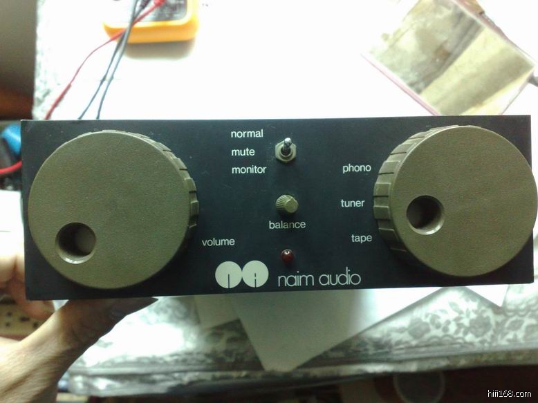

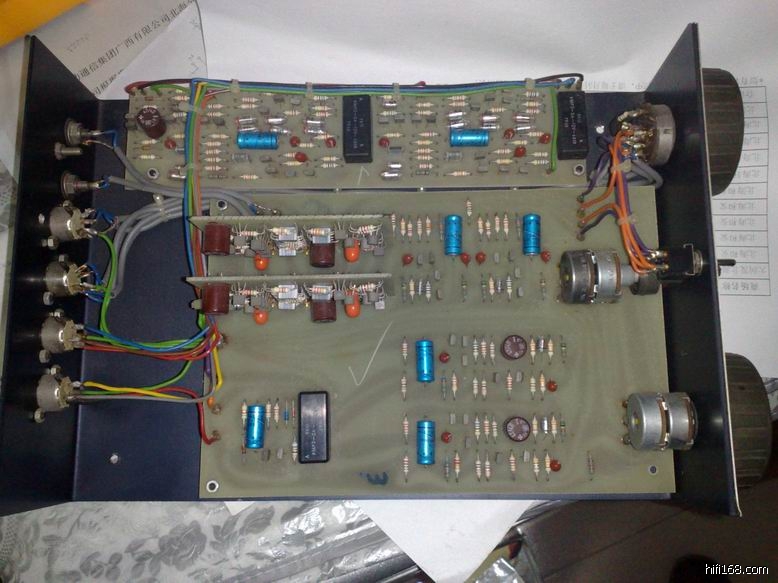

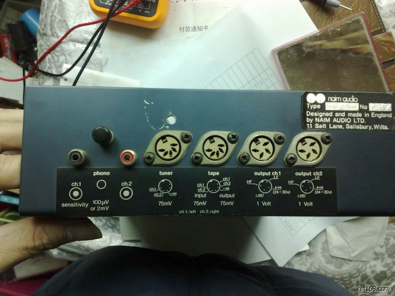

请大家看图片,拿回来就这样。
猜应该有个外置的电源,如果坛上那位朋友有这前级请指导,小弟感谢不尽。
现想位她配置一外置电源,但不知怎么接,请大家出出主意。

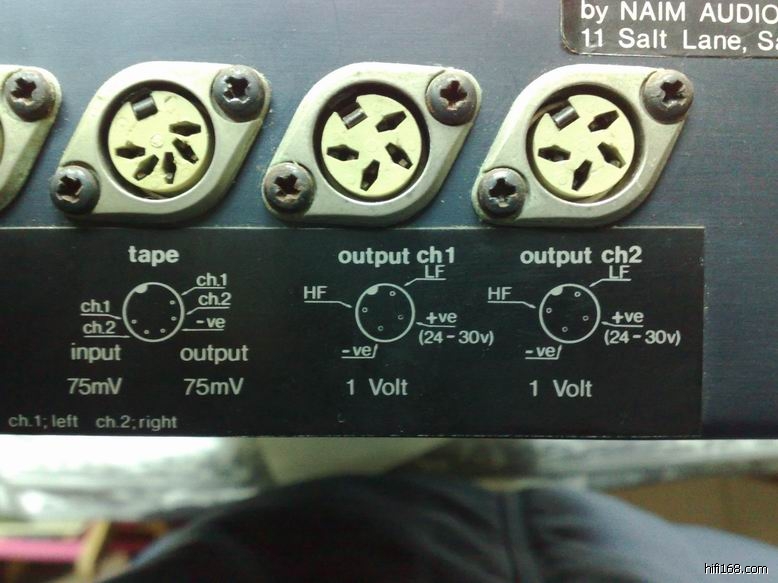

请大家看最后一张图片,那4孔座是否电源入口,但却表明OUTPUT(输出),很迷惑不敢试接。

可以自己做个电源进行供电。或向NAIM买个分体电源供应器

好像有单独的电源,在naim网站有介绍,好像一个普通的手机充电器(变压器)一样,插头是DIN的。
