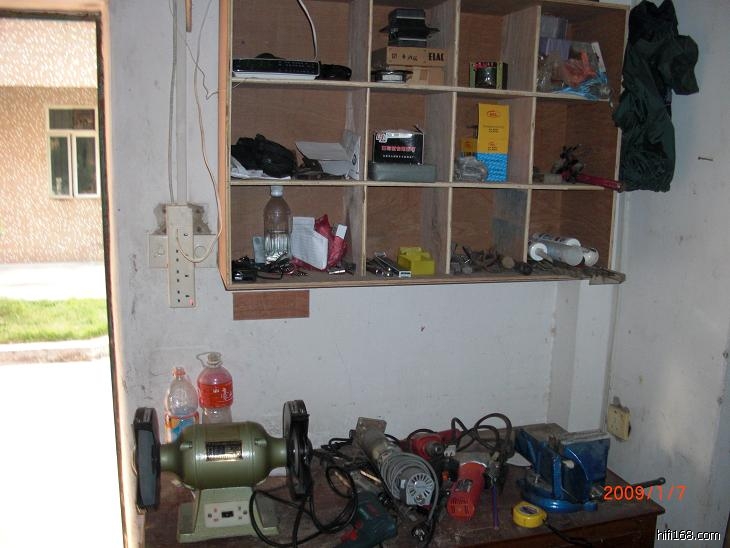

发张工具图

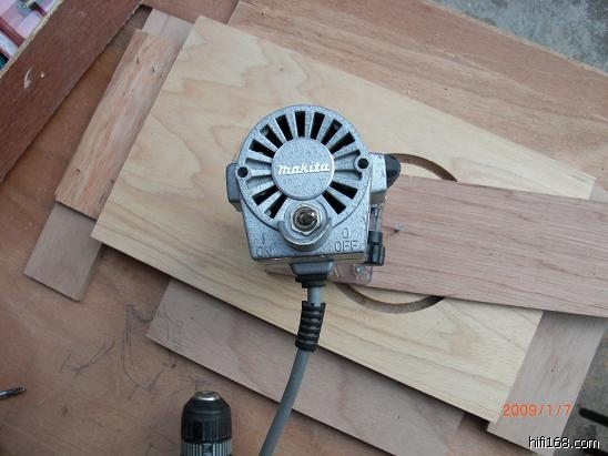

楼主手艺不凡,似乎有一家专定做这种箱子的高人(在音箱天地什么的记不清了),是不是楼主?用什么胶能透露么?
最难得能搞到质量如此好的夹板
用牧田修边机这类的小东西开孔会不会把机器累死挂掉,寿命如何?

原帖由 不学有术 于 2009-4-19 13:15:00 发表
最难得能搞到质量如此好的夹板
多谢夸奖,不是,胶是一江白乳胶,是纸桶装.
小型修边机开孔不会累死挂掉,但每次调刀1mm-2mm之间,机器寿命很长啦.
45#
楼主工具颇多的挺专业啊,说实话自己DIY音箱有很多学问的,学习中!

原帖由 m.peng 于 2009-4-19 14:01:00 发表
这些只不过是一部分.大件头不在图中.大家互相学习,学习.

再来张制作图

回复 47# xinde 的帖子,再请教
要先做模版?
似乎看到气钉,那么涂胶后还用夹具么?可否做个配套的外框配合夹具而不用钉?
