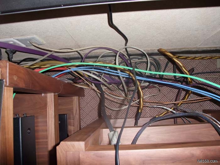

16
2009-05-04 18:41
(191.81 K)
2009/5/4 18:41:10
这么乱的布线,想不出噪音也难,但更困难的是器材架还得靠墙摆.
