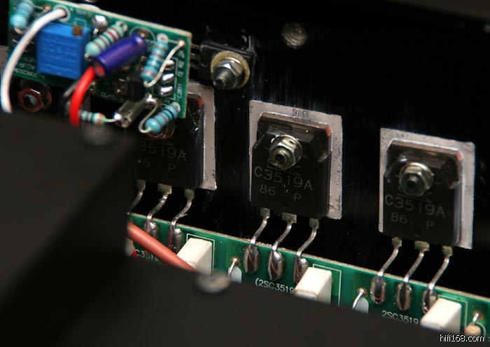

203MK每声道共使用了8组三肯C3519A/A1386A功率管,总数达到32只,这样既保证了充足的力量,又保证了声音的细腻。不过在A类的工作状态下,热量非常厉害,用家一定要留有充足的散热空间。
