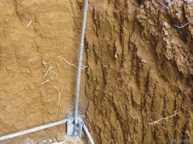

引出线

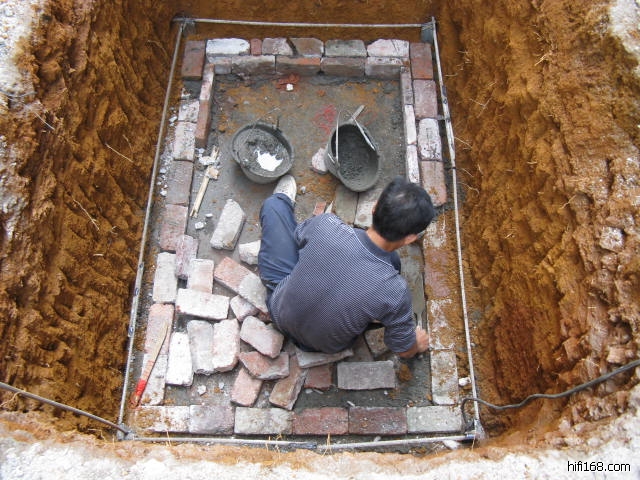

4条1.5米长电力接地用镀锌角钢入地

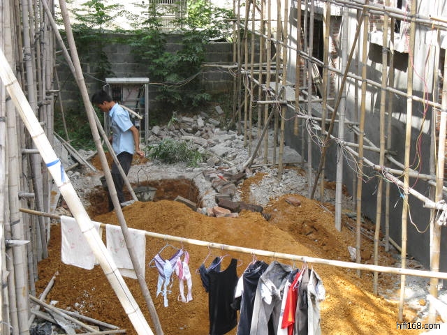

空地上正在施工的化粪池

角铁是电力部门工作的朋友友情提供,圆钢是建房剩料,借台焊机 打桩 焊接不用一小时搞掂.哈哈,下午去涂些防锈柒.

用镀锌扁铁连接四根角钢,用镀锌圆钢在扁钢矩形内焊成水平网状最佳,伸到地面那根螺纹钢严重影响接地效果,换成镀锌角钢伸到地面,再以镀锌扁钢或16平方铜芯导线接到室内。

一是在开挖的化粪池内打地极,可以减少打入深度,省工省料;
二是化粪池的渗漏可以降阻。
但引出线没用镀锌钢材,不利于耐久。
