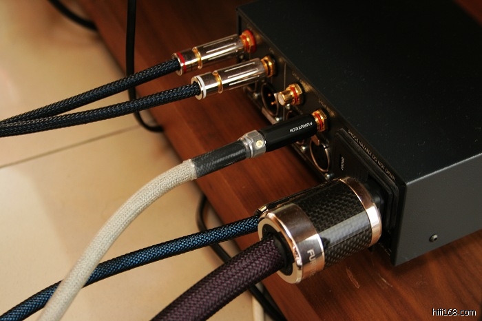

顺便提一提,玩1394音频设备的朋友要注意一下,1394线对声音的影响相当明显,我今次特别找来一条银彩出品的音频专用1394线25周年FW和某牌子跟机1394线来作过对比,
发现差别相当明显,特别在声音的密度和细腻度上都有相当大的提升,当然这个比较之间的差别是合理的,
因为两条线材之间价格相差很远。从此也说明一点,大家在玩1394设备的时候要注意线材的选择,
尽量找些大品牌出品的质量保证的线材效果会更好。而专门给音频而设计的1394线我只知道银彩和晶彩有相应产品。
