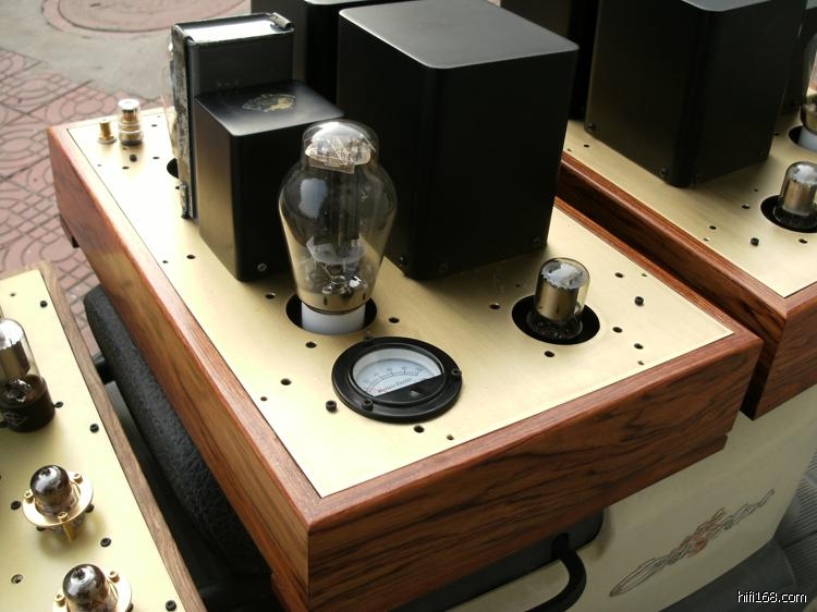

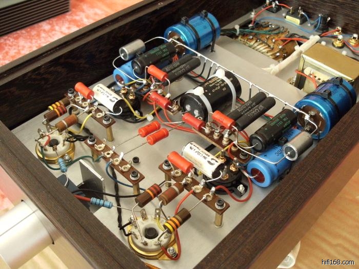

古典、单端、直热机--简拍几张,交流。

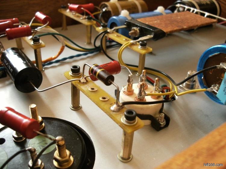

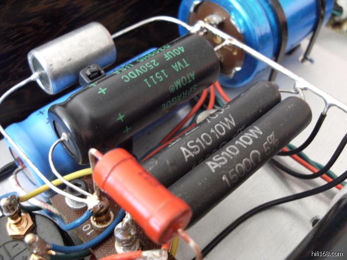

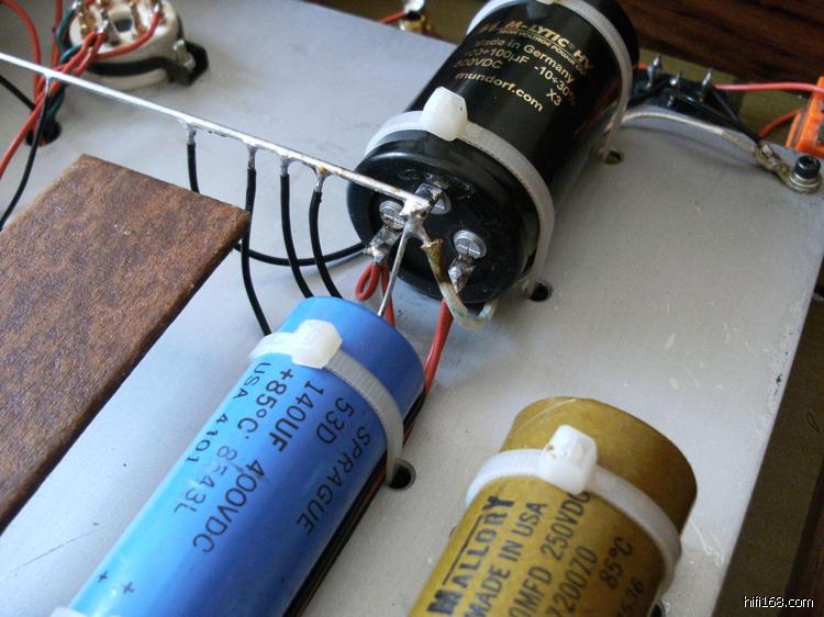

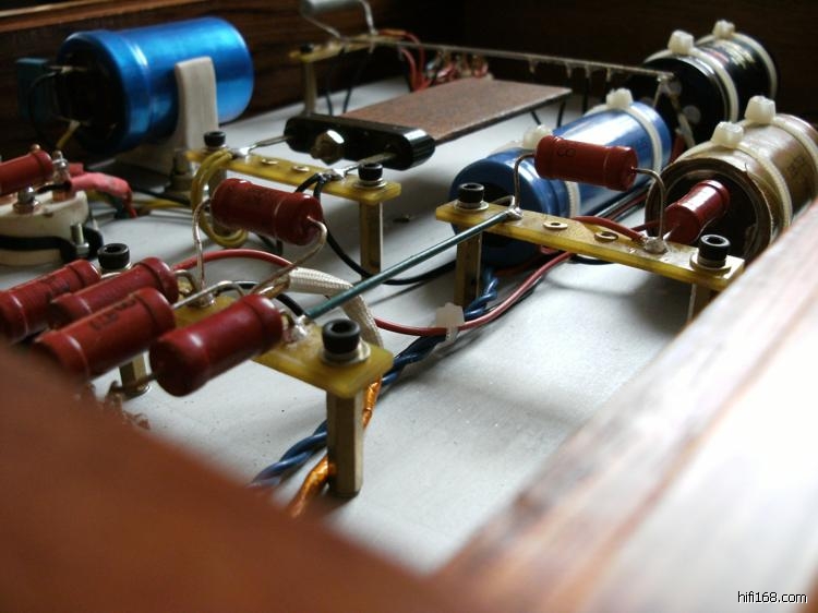

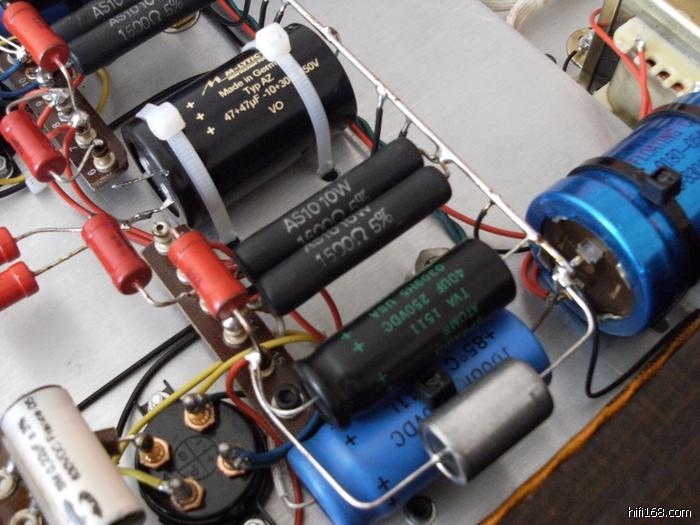

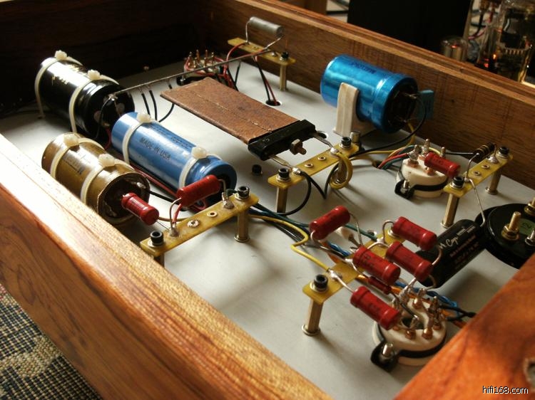

用料不错。。。。。。。
CLK发烧电源排插、信号线!
推什么音箱?
最愛奚秀蘭並因奚秀蘭而發燒
原帖由 clk 于 2009-12-6 23:10:00 发表
用料不错。。。。。。。
用料还好,要不然怎敢脱得这么干净,呵呵。。。

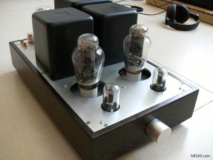

我认为输出变压器阻抗高一下好,比如推8欧姆的箱子,阻抗是4.5k:8或更高,我的经验2a3低压状态下更好声,那样恰好和直耦是绝配,但是功率就更小了,2w左右吧。好听是调出来的,推不同的箱子,要换不同的管子、器件、工作点去调试,调到好听、对胃口。音量确实不大,一般聆听将就

在最佳交流特性曲线范围内,屏极交流负载阻抗不易改动。
2A3合并机可以加裁装遥控功能。
