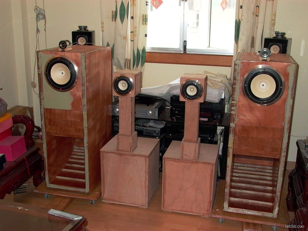

98分贝单元,装箱后能到100分贝(2009/12/12 19:25:21 上传)

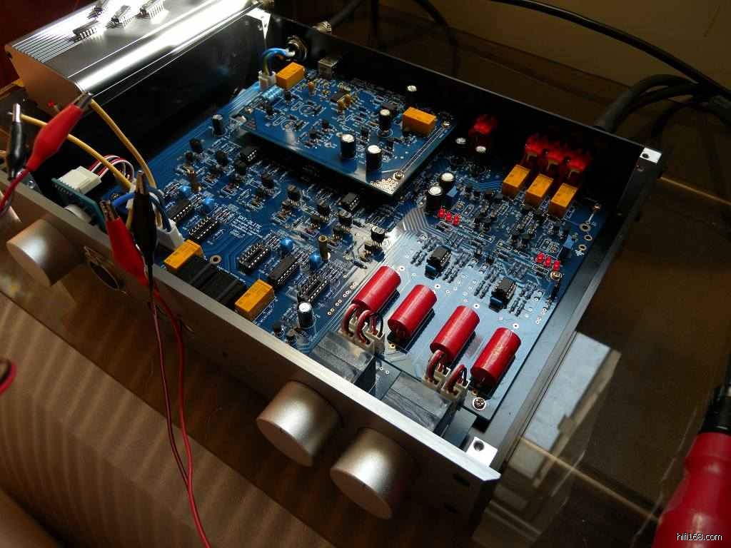

豆粒大的输出管。

又见FO喇叭单元。

用此小管,没有按照常规来选定参数,而是将输出回电路范围的电阻阻值设定较低,所以,有比较小的输出内阻,驱动这个全频,低频感觉也很好。
单管,没有用并管。本来,这个是耳放。如果纯粹考虑驱这个喇叭,可以降低末级电压,再增加输出电流的能力,输出功率可以更大一点。
