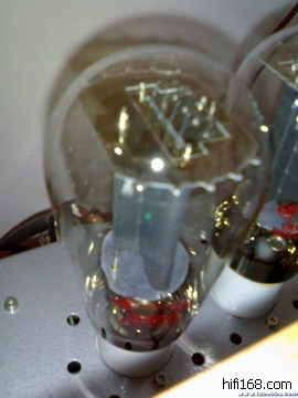

我的功放是欧博R5.5,需要两对电子管,原配是曙光300B-98。为了升级就买了两对300B管子,曙光300BS(管子上是这么标的),老板说是300BS-B,证书上是300B-B,参数是plate currant 50ma transconductance6.2ma/v 我想知道这管子的参数怎么样?两对都是这样的。另外就是开关机,管子里面会有灯丝乱颤的声音,也不知道是不是质量不好。
前几天发帖问参数,昨天就发现一个管子的两组灯丝不亮了(最多使用了100小时,原来是每只管子四组灯丝都亮),我的R5.5是并联单端,一边两只,左声道是1和2,右声道是3和4,2和3在内侧,机器的管座上有编号,坏的那只是三号,我新买来管子的装法是1和4是一对,2和3是一对,不知道这样装对不对?还是应该1和2是一对,3和4是一对,我的想法就是如果两对管子如果参数不一样或有细微差别(我的管子倒是两队参数一致),按照1和4,2和3的装法,至少左声道和右声道两只管子的参数加起来是一样的,应该是平衡的,本人对电路不懂,各位别见笑。
现在3号坏了,我把2和3都拆了返给商家(按照我的装法,2和3原来是一对),我想问问每声道盛一只管子机器能开机使用么,会不会损毁机器(我现在一边剩一直管子,也就是1和4),过两天商家把新管子返给我后,可否一边只装一只管子先把他们老化100小时,再把原来的管子装上,这样就不存在新旧管一起适用的问题了,请高人指教

曾经玩过R5。5,管子也换成了和楼主相同的300BS,我的是带原合,测试纸的。由于两对300BS没有做标记,实际使用中会出现混搭的情况,但听感上也没有任何不妥。
300BS的声音比跟机的300B-98好一些,但质量感觉不够稳定。我的两对300BS使用一段时间后其中有两支开机后就出现“扑扑”的声音(管内的兰色火焰跳动的结果),要热机很长时间后才会稳定。

我这个都没有蓝色火焰,连玻璃屏上蓝光都很少,是不是质量还不错

蓝色火焰白天看不太清楚,到晚上看看有没有。

我就是晚上关灯看的,只能看到玻璃上有蓝光,确实没有蓝色火焰,另外12AT7能给推荐个牌子么,我喜欢音乐感染力强的,柔和耐听的
