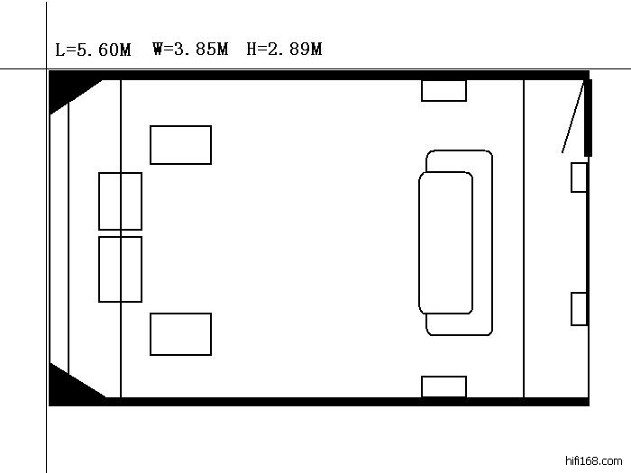

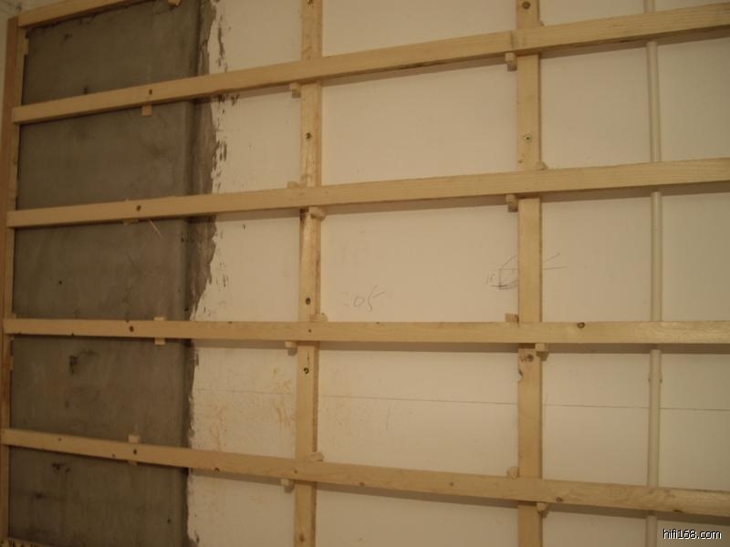

房型布置及排线
1)
房间
L=5.60M W=3.85M H=2.89M
顶面部分吊顶,其余顶面为扩散板;
侧墙龙骨
吸音棉
防潮石高板
墙纸;
前墙为水泥硬墙刷涂料;
前墙两角做
45
度处理,内填吸音棉;
坐位后墙水泥硬墙
(CD
柜满墙安置
