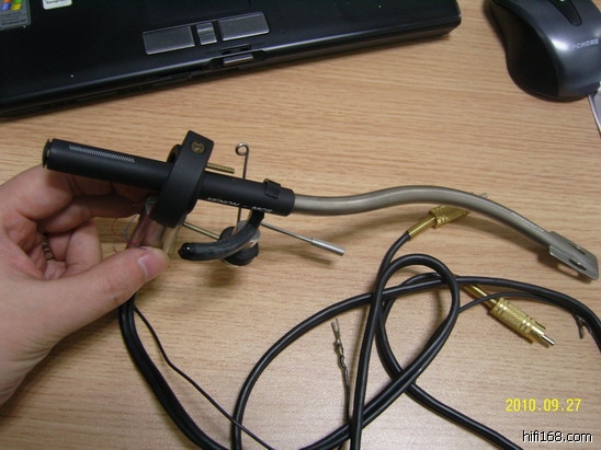

至于唱臂则选择了香港资深烧友推荐的性价比很高的一款80年代出品ALPHASON XENON唱臂。鉴于唱臂很容易有不可见的支点部分磨损,我买了NOS的。个人始终觉得古董器材的成色很重要,甚至重要过型号。

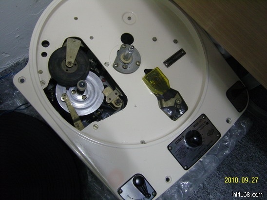

经过漫长的等待,GARRARD 301和ALPHASON唱臂都到位了,上图。

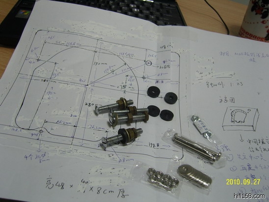

下一步重要的搞好一个可以匹配的底座,由于没有现成的底座,唱臂的开孔都要重新设定,所以还是亲力亲为,自己花好图纸,找合适的厂家制作唱盘底座。
原配置的螺丝比较短,需要在底座的设计安装上动动脑筋。所有的配件现在已经配置完全,图纸也搞好了,就差一个完美的底座了。
另外,唱臂管内的线也要更换,信号线厂家本来就是VDH 502所以不需要更换。

为了配置一台自己喜欢的唱机,底座就要自己画图,功课还是要完成的。
