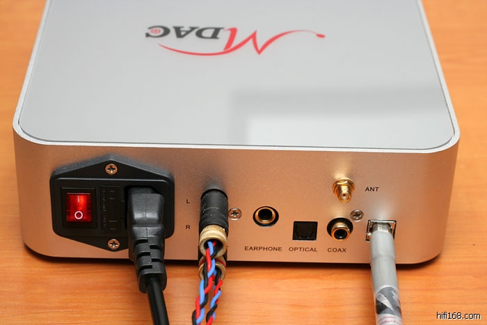

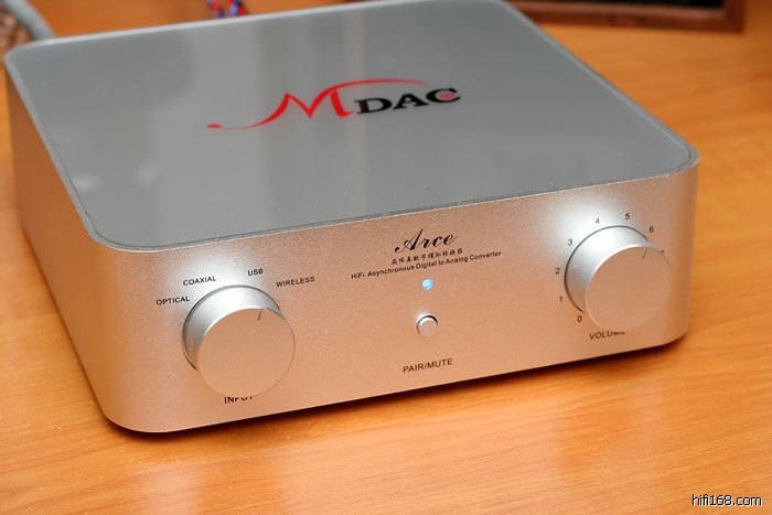

MDAC解码器来啦,MDAC可以说是一个小奇迹,公司07年成立,产品研究了两年多,今年3月产品才正式上市,现在大半年时间,已经小红于大江南北了,不简单,前天MDAC的王总亲自把这台机子送到我家,我们聊了半天,知道他之前一直是做计算机软件方面的工作,他自己又非常喜欢音乐,所以他做解码器是最适合不过了。
MDAC目前的解码器就两款,售价都是1680元,分别是一个可以做蓝牙接收,一个是可以无线接收。其他一样。
所以MDAC一共有4组数码输入,分别是光纤、同轴、USB和无线(或者蓝牙)。
MDAC还有耳机放大功能,右边的旋钮可以做RCA模拟信号的输出电平控制,或者接耳机时做耳机的音量调节。
背板。

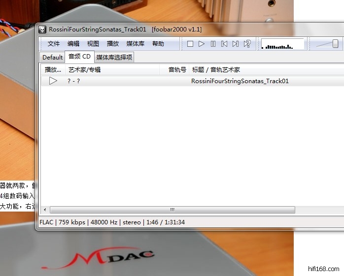

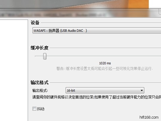

73#
由T2i换成MDAC要在foobar做相应调整。

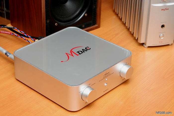

74#
大家最关心的当然就是T2I和MDAC的解码效果对比了,两者的硬件区别挺大的,t2i是对应16、44.1格式的PCM2702芯片,mdac是采用可以达到声音高清标准24、216KHZ的PCM1792芯片,1792芯片的价钱大约是2702的2倍多,而且,MDAC作为一台标准的解码器,还搭载了美国TI的SRC4392优质数字接收芯片,具有异步升频转换降低jitter的功能,另外也有Vectron晶振了,它让MDAC拥有非常准确的基准时钟,时钟对数码器材来说非常重要,好的数码器材都非常重视时钟的作用,甚至单独配一台时钟。
75#
目前MDAC如果采用光纤、同轴来接收数码信号的话,可以达到24比特、216KHZ的高清规格,但用USB的话,暂时只能接收16比特、最高48KHZ的信号,大家都知道CD是16、44.1,所以现在USB口听CD是完全没有问题,这个方面和T2I的规格是一样,不过,MDAC可以去到DAT的48KHZ规格,这方面就比T2I先进了,16、48的次高清音乐哪里有,这里有,大家赶紧去下载,免费的:jeff的模拟世界博客    http://blog.sina.com.cn/s/blog_5f5a4e0c0100lu1s.html

76#
由于T2I不能听到原汁原味的16、48k文件(要降频),而MDAC可以听,所以第一时间播放的当然就是jeff兄的黑胶转数码的16、48文件了。
77#
用MDAC听48kHZ的黑胶转录文件,可以听到比CD拥有更宽广自由的空间感,MDAC的声音可以达到hifi器材的标准了,声音细腻、音色准确,质感够突出,动态更从容大气,我认为光这个已经值回票价了。
