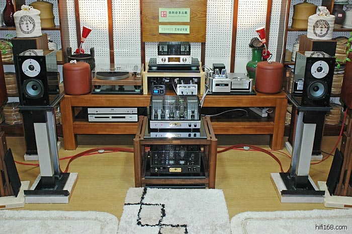

       论坛上看到听友讲:交流点灯300B单端M3底噪明显,因我遇到过音响系统底噪变化而后又完全消失的情况,所以很想了解交流点灯的M3的底噪状况。
昨天下午机器到了,晚饭后试机!我是这样问阿胆的:
       阿胆!发给我的M3是交流点灯吗???
       换下直流M3,开机,奇怪,怎么听不到交流底噪昵???
       音量最低:耳朵距音箱面网约40厘米时才听到一点点底噪;音量开到十二点,耳朵距音箱面网约60厘米处听至一点点底噪。人站一米以外,听不到有明显底噪!
       只比直流点灯底噪稍微明显一点点。
       阿胆!确认发来的M3是交流点灯吗???
       阿胆回复:确实是交流点灯的M3!几经努力后,终于把交流声控制住了!
       交流点灯、梦幻银M3!魔力黑钢琴漆LM102SE!
        原来我用S5作前级,接后级发现底噪很大,以为是信号线的问题,换了信号线还是一样。
        然后自己做了几根电源线,有的接了地线端,有的不接地线端,把CD机电源线地线端去除,底噪降低很多,不会影响到正常听音。
        然后再把功放电源地线端断开,底噪几乎消失了。
        现在我的音源设备的电源线都不接地线(其实很简单,把电源线尾插上面的地线端断开即可,以后需要接地线时再连接就行了),但功放还是接着地线,底噪已经很小了。
      需要说明的是,在同样的电源状况下,交流点灯的M3的底噪和直流点灯相比,确实有那么一小点增大的情况。
      改天把功放电源的地线也断开,看看有无更佳的底噪改善。
      听完三遍邓丽君《十五周年》,再听张清芳《回声3》,最后是蔡琴《机遇》……
      纯净!纯净!纯净!
        美人仿佛就在眼前舞台!
