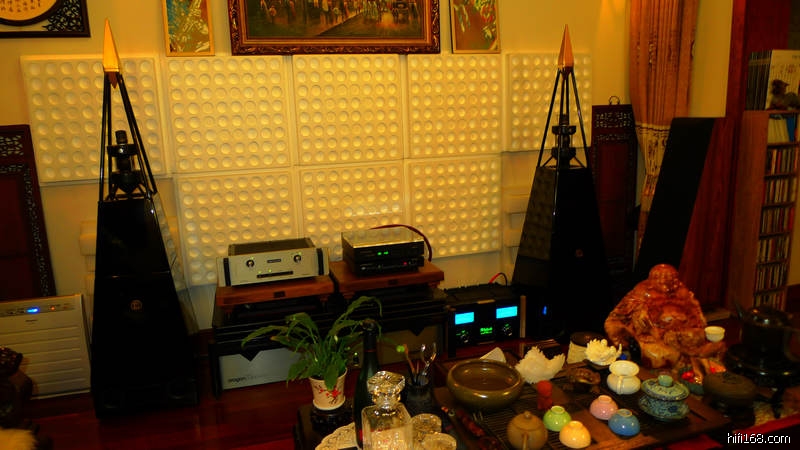

22#
极具现代艺术感的MBL即使在中式环境中依然相得益彰
最后编辑joemasson 最后编辑于 2011-03-11 18:49:53
