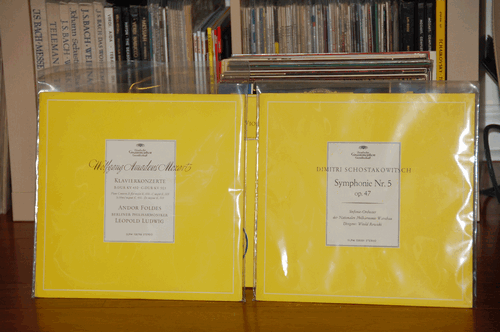

贴出来看看。
黄白两色封套的是DG和百恩特曼合出的俱乐部版,没多大意思。
白黄白是单声道唱片的格式封面,大部分是头版;
黄白黄是立体声头版的格式封面,这是贵族。

DG用这个格式的封面出了好多张贺年片,但是也有正价片用这个封面的。约胡姆女儿有一张唱片用的这个封面。
Mozart Piano Concerto KV450, 503 编号 SLPM 138796

Schostakowitsch Symphony No. 5 编号 SLPM 138031这一张好象和波兰有关系

华沙爱乐乐团演的萧五。

这种应该是纪念版吧~~

都是正价的唱片。这张萧五是二版封面,头版是黄白黄加红标的。这是与波兰一家唱片公司合作录的。
莫扎特那张是头版。
