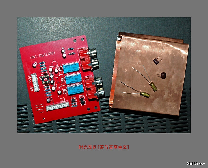

谭工的药方寄到,两对电容,一对偶合,一对返馈。

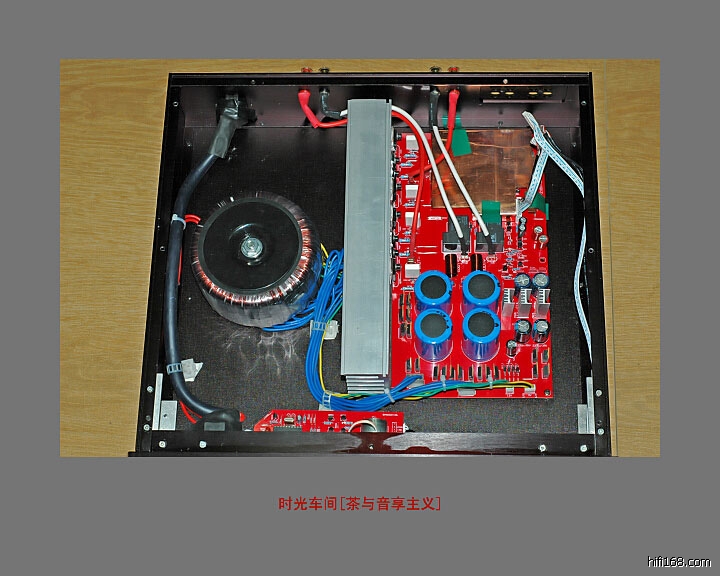

开盖换料,看清楚内部,右侧主板,左侧一环牛,空!!!
主板后部还有一块信号输入、前级板,外部有铜板罩屏蔽(一块铜板罩的固定胶脱落,俺先用电工胶带粘固着)。
内部工艺简洁、工整。
拆下的前级板和铜板外罩,以及准备换装的电容。
最后编辑时光车间 最后编辑于 2011-03-17 16:28:13
换上谭工开的药片,功效如何呢?
变化是明显的!

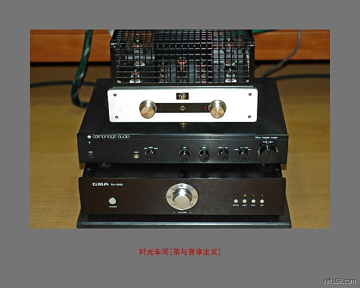

TA2080晶体管设有纯后级输入、前级输出功能。
纯后级输入不经音量电位器控制,可在遥控器上切换(CD、AUX、AMP),前级是经音量电位器控制的。
设后级输入功能,谭工考虑的使用目的是什么呢?
给用家接不同的前级尝试不同的音色音质?搭配多声道解功放推音箱,二声时又能方便的切换到立体声音源?
2×80W的入门功放,不以推力为重点,搭配前级的机会不会太多吧!入门AV价平又方便,后一种用途现在也不是很多了。不知谭工设后级功能和主要目的是什么?
前级输出功能!可以用来接低音补偿系统,好多用家不一定用AV系统看影像,用立体声系统经前级输出接一个超低音,增加声场气氛也是一种玩法。既便听立体声,现在也有部分用家是要接超低音来听的。
前级输出接另一台功放,双功放玩法,变个讲究两台机器的阻抗匹配和增益情况,这时候谭工是否还得做一台纯后级来搭配TA2080才能更恰当的玩双功放呢?总不能买二台TA2080,一台前级输出,另一台接AMP当后级吧!
设想及功能实现,还是要等谭工来实施。
时光车间只试听了TA2080的后级输入,没试前级输出。
前级是接传神S5前级(前级管:喜万年5670)和雅琴胆唱放前级(前级管:全真12AX7)。
不论接哪台前级,声音都比原机厚、光泽丰富一些。但TA2080的整个声底明显是靠胆声很接近的。

原帖由 zfw99 于 2011-3-19 8:23:00 发表
看了内部照片,太业余了,都抨击纯笛,纯笛的做工就比这好太多。
谭工正在征集意见和建议,如果老兄看过、听过实机,能给谭工一些具体的看法,他会感谢你的。
