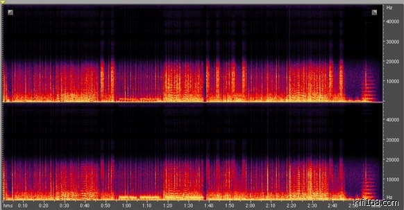

关于试听问题,您可以下载Cooledit软件,这个软件可以生成任意频率的正弦波与方波而且可以通过声卡输出,您找一副好些的耳机就可以简单试听一下,应该不难的。
对于24192文件内容是否充实(还是两万赫兹以上被一刀切了),我都是下载下来用软件看看是否真的有超音频内容,一般国内网友自己录制的大都是一刀切的文件,国外下载的,基本都有内容,尤其是数字母盘文件基本都是货真价实的。我觉得如果没有内容就没必要用高规格记录了吧,除了占字节,应该没别的什么作用的。

没错,我也是看到了这些频谱才有种要听到这些声音的冲动,只是我不确定我们的播放系统能够把我们看到的频谱播放出来......
34#
原帖由 daniel115 于 2011-3-30 16:40:00 发表
重播20k以上信号,功放(基本没问题),音箱(不少高档音箱能上30k或以上),关键问题在于播放器上(麦景图、linn之类高清音频播放器绝无问题),普通dac要看具体参数了。pc hifi经微软api的基本被判死刑了,专业声卡应该可以输出毕竟它又专门的api不需微软的支持。
我查过WM8731与WM8776的Datasheet,人家所有指标都是基于20Khz以下信号测试的,换句话说,即便DAC支持24192解码,其他的电路跟不上,因此也是白搭......还有的是将高清音频降频到44.1K输出,那也叫听高清音频?
