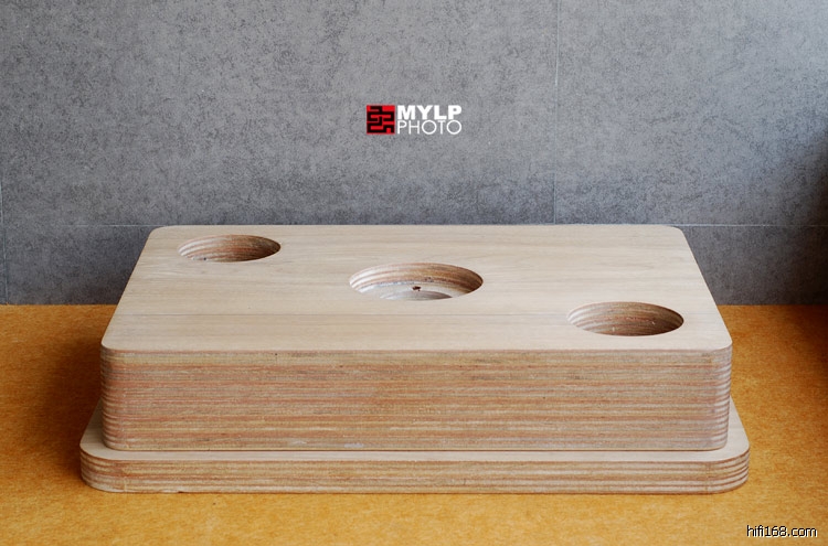

这是唱机的底座。。
黑胶 • 摄影 • 茶——听觉、视觉、味觉盛宴
我个人比较喜欢木头与金属的结合,所以底座采用了进口夹板层层粘合,取其天然纹理,只需在表面喷上清漆即可。整体也是灰常的重,我想应该可以为转盘提供一个良好的稳固的平台了。。
