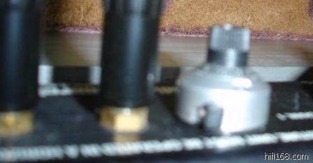

现在接法是这样:CD平衡输出至 LS22,LS22是全平衡的,就等于有四个单声道,我把LS22的2个正相端接D250推低音,2个负相端经前面说的滤波转接头接D160推中高音,这种接法比单纯的BI-AMP效果更好.
23#
D250和D160灵敏度不同,要反复调节后面的旋钮来调节高低音的平衡.
最后编辑szlghyj 最后编辑于 2011-06-20 14:40:06
24#
ARC的D系列功放几乎都有音量调节,玩BI-AMP很方便.

3.滤波插头做法其实就是38楼的第2种玩法,在推高音的插头串一个电容,在推低音的插头并一个电容,具体数值要根据分频点和后级输入阻抗计算.
