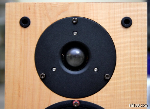

几个问题吧……就这个喇叭来说箱体容积太大可能并不合适虽然可以保证点下潜但力度应该不会太好,不知设计者是什么取向?另外这个喇叭灵敏度比较低成箱后不会太好推吧?高音单元换过面板不知是因为要找DY330的影子还是有什么改善?
箱体容织一定通过基本计算,不会为求一些虚假、不实在的数据或哔众取宠的声音而瞎加容织的。
灵敏度高低只是箱子在 1 瓦时能有多响、多大声的一个参考指标,箱子实际难不难推不是单看灵敏度,相关发言里有提及,用 2A3 胆机也能推个有板有眼,在广州或能去广州的到恩佳听听就知道。
高音面板,信就是改善,不信就是忽悠、花哨,而且也无必要追求 DY330 的影子,DY330 我们有一定的库存,要用就上 DY330,这个项目的主题是「摩雷旗舰书架音」,用上一套摩雷才是主旨,而且从发布到现在我们都有非常高透明度,犯不著把高面玩变脸取悦一众 DY 粉丝,不喜欢摩雷的,就算把高音换成 DY330,也一样不会喜欢。

基本上箱体容积决定了低频下限,不知设计者是偏重哪部分(下限还是响应)?
灵敏度确实不是音箱好不好推的唯一指标但应该也有重要的参考价值。
高音面板的尺寸让我不得不联想到330D。关于是否有改善还是实测比较令人信服。

原帖由 无尾熊555 于 2011-8-22 17:17:00 发表
1.单元的F0和等效容积这两个参数对低频下限决定最大,容积决定低频下限这个说法是在有一定范围内的条件下是对的,如单纯的认为容积决定低频的下限,那么显得音箱的设计也太容易了。碳纤维636因为使用了高科技碳纤维震盘,在低频频段响应速度是很优秀的,他是在低频响应方面我们信服而完全不需要担心的一个优秀产品。
2.我们试验出来的总结:好不好推是看单元阻尼曲线,能不能推是看单元灵敏度,音箱设计师应该从测准单元的阻尼曲线下手而不是盯着灵敏度。
3.用大面积的毛毯吸收高频单元的声音干扰,来获取更加干净的背景和更加优秀声音指向性是很多厂家设计的一种手段,国产有美之声战神,进口有RP,AV箱子有MK.在高音单元周围想尽办法做吸音、扩散、反射等方式的做法历来是很多公司研究的精华所在,20多年前3/5A音箱也是有在高音单元粘贴羊毛条。当然你大可不必相信我们这样做有效果, 因为我们不是什么大牌子。
(题外话)阁下要是有兴趣,到我们工作室, 我们提140mm的大面版.140mm大面板贴毯子和104mm小面板以及110mm几种方案供你区别声音的差异。下图是小金属面版实物测试道具之一
