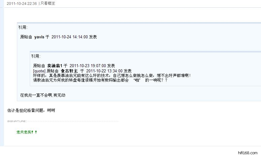

确实是5i-10的问题,因为我用Melody CD 作转盘依然会有这种情况。
TOP GUN Audio  fans !
