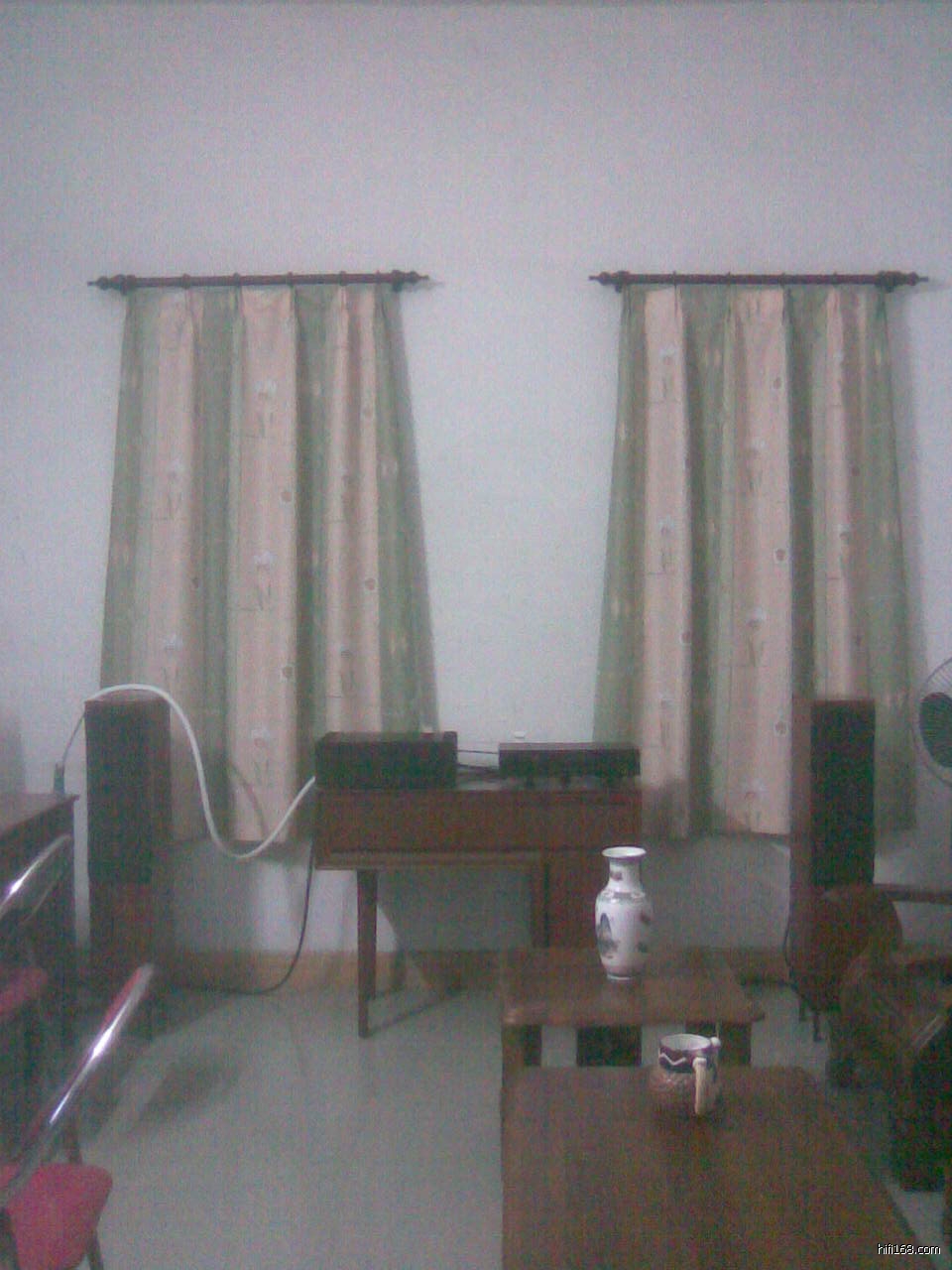

2sa1301 。2sc3280对管烧左去边买到原装得对管,买返去装好声音系唔系一样噶?请各位电子高手帮帮手啊!我得搭配系索尼 cd直推国产后级,听patricia barber。Norah Jones。Aaron neville人声一流,个人好似企系我面前唱咁,由于前几日碰左喇叭线烧左一对管,真系疼死我也。
