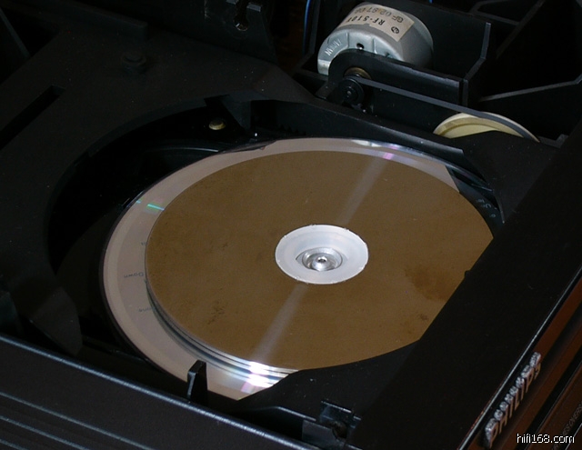

搞这个还是小心点好,最好还是不要改,真要改,重量和直径尽量接近原件。重量大了电机不够力转速就变慢,就算刚开始变化不大时间长了对电机也不好。压片直径大离心力就大,转速变慢时,电机制动力跟不上。CD跟LP不一样,转速是内快外慢,一直变慢,跟LP稳定的转速不一样。有拆CEC转盘的就知道。CEC用重压片,里面的电机也大很多。只有电机跟压片配合好才行。九几年用SONY3000的时候就改过压片,不知道原理做了
海洋兄想得周到!我事前也为这个事想了好久,在试验中寻找合适的方案,并用仪表测量,稍后将结果与大家分享一下.

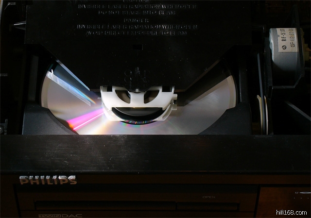

这个是初期的试验用CD镇子(前文介绍过)

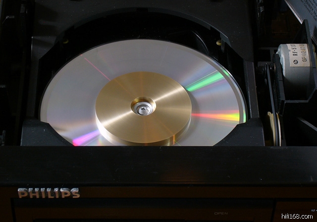

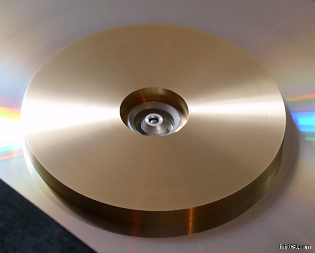

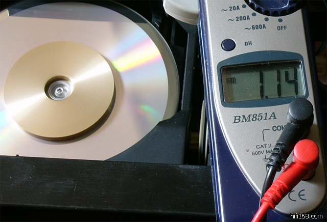

根据试验品的结果,最后选定方案;用黄铜做镇子,放弃不锈钢,原因之一是黄铜比重大,相同的重量,真径可以比不锈钢做得小一点,减少被动力臂的长度,降低马达的起动阻力.

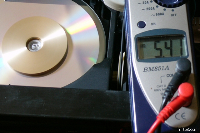

原来用的是弹簧压盘,对电机的轴压力大概是150g左右;
现在改为黄铜镇子,重80g左右.

启动时最高电压~
相差0.04V

27#

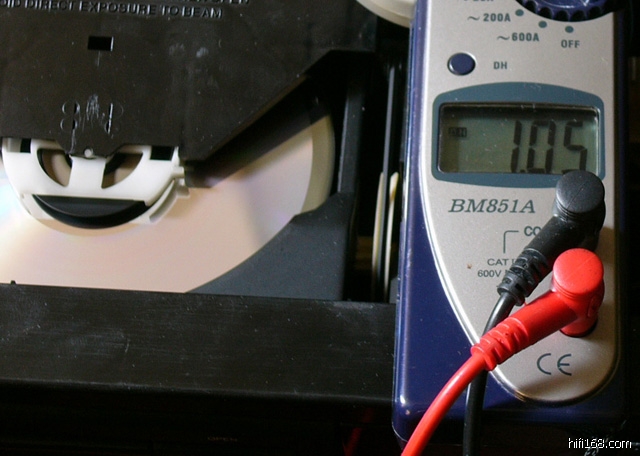

最内圈(第一首曲)匀减速运行电压~

28#

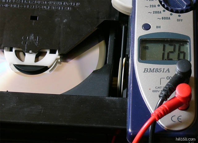

外圈(最后一首曲)匀降速电压.

29#
内圈第一首曲刹车回输电压.

30#
从测量中看出,起动电压和刹车回输电压,用黄铜镇子,都有轻微增大,而电机作匀减速运行过程中,用黄铜镇子时的运行电压反而轻微减少.
