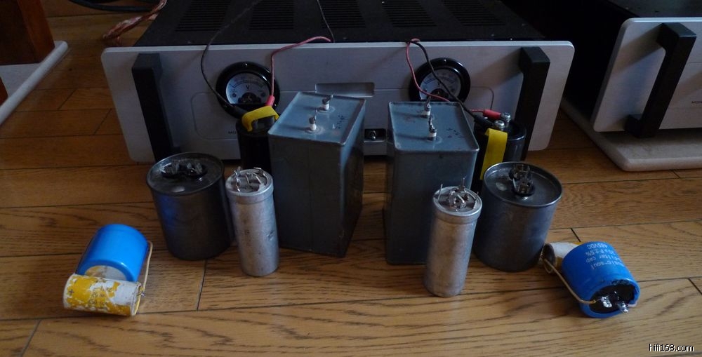

为得到更宽松、有力、空气感更好的效果,试验几种滤波电容。位置:DIY前级,一级滤波
预备的电容如下:
超级勇哥的music-soul聚丙乙烯20uf(蓝色的)
ATOM纸筒40uf(与蓝色music-soul接在一起的老电解)
摩罗利电解120uf(灰皮立着的那个)
摩罗利油罐60uf(最粗的圆通)
TCC油罐8uf(大个头的方盒子)
M-tube cap 100uf(黑色圆柱的那种)
VQ红壳0.47uf(没出现在镜头)
西电油浸银膜0.1uf(没出现在镜头)
西电银云母0.068uf(没出现在镜头)
先把西电银云母固定。
最开始用的是music-soul。声音甜美、干净利落,小提琴的质感很好,委婉动听。但感觉低频力度不够,大鼓的声音缺一口气。估计是20uf太小了。
第二次,换上了M-tube cap无极电容。纯净、质感非常不错,非常中性的电容。鼓皮的声音出来了(大鼓的声音检验低频很容易把握,有些是咚咚的,有些是嘭嘭的,有些是嗵嗵的,但真正的敲鼓,出来的应该是能感受到鼓槌(布包木,不是金属锤)打击鼓皮的声音,铛铛的震颤与轰鸣)。高频的飘逸华贵非常明显(这东东本身就很贵)。但还不能满足我要的声音。因为我用的是西电桥整流,这个电容的特性没有全发挥出来,它更适合胆整流后的滤波。
第三次,M-tube cap无极电容与TCC油罐并联(这东东更贵)。哇,牛×的TCC!不愧是神器,怎一个空灵了得!贵,自有贵的道理啊。但还没能达到我的要求,油亮感、宽松的木味、鼓皮“铛铛”的震颤还不够。
第四次,再加上一对VQ红壳0.47uf。古董的东西有着很传统的经典之声。舒松感、韵味立马展现在眼前,坐在沙发上,不想再换了,难道还有更好的声音吗?不大可能,心想应该是最佳组合了。呵呵。
第五次,第二天就要上班了,要折腾就得等到一周后,心里按捺不住,再来!换上music-soul、ATOM纸筒,甜上加甜,通透自然,与上面的组合大大的不同。可惜不是我要的。
第六次,摩罗利120uf电解。力度陡然增大2成,低频那是轰轰滴,力大而有水份。可惜低频稍有些混,估计容量稍大了点。
第七次,睡觉前,再试一个组合,摩罗利油罐(这东东刚买来,其貌不扬,所以一直没看上眼)+music-soul。一开声,卖糕的!众里寻他千百度.....蓦然回首......好声正在我要放弃处!这正是我需要的声音:宽松啊,松香味,琴腔的木味,油亮,飘逸,甜美。。。。。不想睡了!摩罗利真不是盖的。什么是提琴?此时发出的声音很是接近现场了,去年听了卑尔根爱乐的现场后,对他们弦乐的那种感觉耿耿于怀,迟迟不能忘怀。现在终于释然了!
实在是难以割舍TCC油罐,把它放到了输出。

在胆前级的稳压后和第一级比对过jensen和music-soul聚丙乙烯20uf,后者的特点如LZ所述,补充一点:高频延伸、弹性和空气感更好。
最好再增加个摩罗利红蓝贴纸。
最后编辑ccwp 最后编辑于 2012-01-09 11:05:34
原电路图纸上这个位置标的是60uf油浸+20uf+0.47uf,看来是实践的经验。这个组合的确是非常好。
