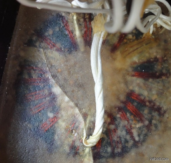

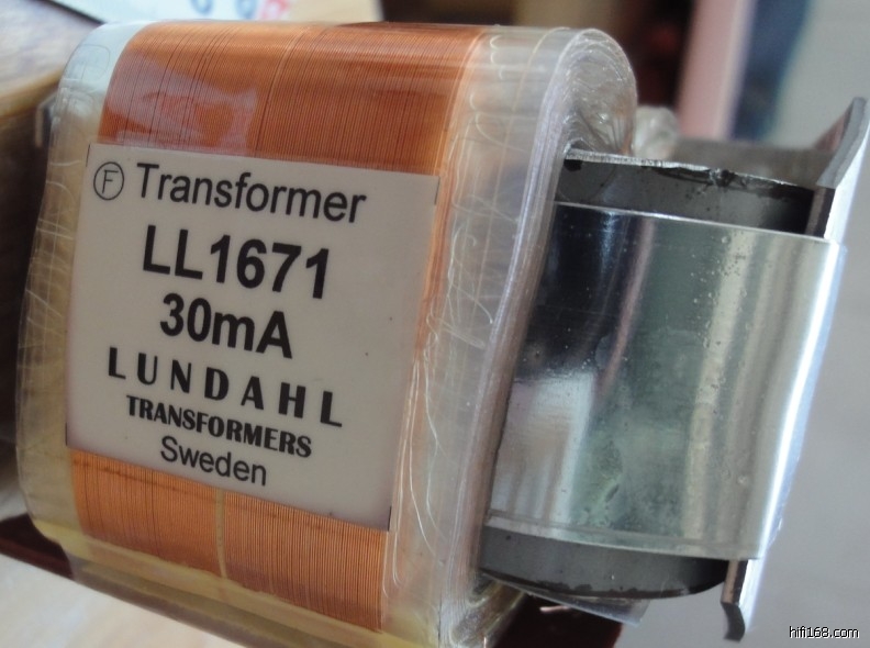

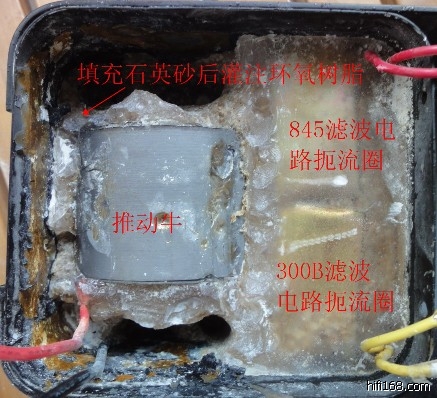

推动牛击穿,无法从牛罩中单独取出推动牛,只好连同同一个牛罩里面的扼流圈一起换了。
新上推动牛,尚未安装,因为新上的扼流圈尚在制作之中。

这个不用可惜,推动牛就算不击穿也应该换了,推动牛和扼流圈放在一个牛罩里,不会互相干扰吗?

这是一拖三的换牛,对它还需要查资料了解。

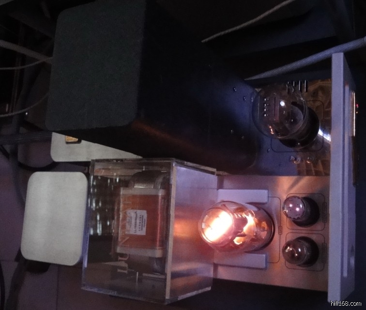

300#
现在成这个样子了
