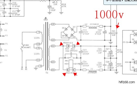

不知道该用什么845滤波电路高压二极管了。
新上德律风根1000v3A二极管、力度、分离度都可以,但声音缺乏活力,发闷,老气横秋的,原机的二极管显得毛躁,低频略模糊。
请问推荐什么?

兄弟,针无两头利啊!边听音乐边折腾吧?不然到最后玩音响都不知道为了什么了.哈哈

是这个道理,但此二极管上去,把上去的很多元件的优点都抹杀了,音箱的优点也突出不出来,不能用它哦。
我的音箱以优美的高频见长,个人认为高频乃胆机系统的灵魂,低频乃音乐的基础,这中间要找个平衡。

奇怪?怎么好东西到了你这都变味了,试一下再并多一个试试,因为你这个线路是用两个二极管串联,内阻比单个大。第二个原因是确保是否真品?我玩过这二极管声音很通透,质感很好。

我试分析一下,不知对不对:这个整流电路叫倍压整流电路,倍压整流电路本身就是个缺陷,我估计换二极管作用不大.

有道理!线路和底子不好的机子很难摩,必要时在摩的过程中改动一下线路。

换前后声音差别很大,说明换二极管作用大。
这里线路怎样改?
改电子管整流动作就太大了,而且也没有空间。

不能改的.

电源牛的输岀改不了的。
