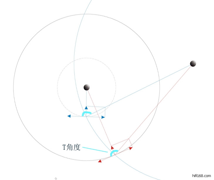

原帖由 蒋鹏 于 2012-10-1 8:12:00 发表
松香味老师好,前段时间太原史兄到贵处拜访,给您以及您的系统都给出了很高的评价,很荣幸您能参与讨论。
小弟冒昧,想驳斥一下您的论点。
1,越往内圈线速度是越小了,但螺旋线的内侧角也越大,至于具体是哪个因素更大些还是要看具体唱片来决定。
2,支起小吊锤的小支杆可以移动,甚至弯曲,因此细究起来可以调的逐步减小,也可以调的逐步增大,但总的来说还是一个恒定的内侧力装置
3,小弟说的MC头可以去掉抗侧
建议蒋兄开发唱臂一定要考虑抗侧滑功能,现在抗侧滑已经深入人心,你不做这项肯定会影响唱臂销路。
1. 侧滑力由三个因素决定,一是针压,二是线速度,三是唱臂与切线之间的夹角,请看下图:
唱头越往内圈,线速度越低,但唱臂与切线之间的夹角(T角度)会减小,前一个因素会导致侧滑力降低,后一个因素会增加侧滑力,一增一减是否刚好抵消,取决于针压。
2. 对于家庭使用的唱臂,抗侧滑力装置可以延长唱片的使用寿命。发烧友的唱片是反复听的,电台倒无所谓,唱片放几次就换了,所以一些专业臂是没有抗侧滑功能的。

原帖由 牛仔 于 2012-10-3 16:49:00 发表
“唱臂与切线之间的夹角”
这个是否要调?又该如何调呢?
是否指在AB两点OK,这夹角就调好了??

159#
能具体点吗?
是否指:唱臂与切线之间的夹角要调,与有效长度...............,在AB两点调到OK(正切),这夹角也就调好了,
还是指别的???
正确AB两点................应是.............受力...............
