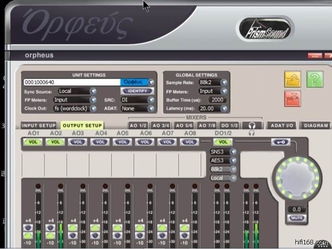

您是这机子的玩家,兄播放176.4和192时正常吗?
机子默认输入缓冲是2000,跟音频应用的席先生交流时他也让调整缓冲,可我调整到5000(兄在家电的帖子显示是5000)还是不行。

原帖由 hpstudio 于 2012-10-23 17:45:00 发表
声卡缓冲设置大一点,512或1024。
这是正常播放88.2是的界面截图。
再请教怎么才能让机子面板上的对应输出的音量条跳动起来。

latency时间加大看看。
音乐与生活
35#
回复 34# hpstudio 的帖子
回黄兄,最大就是20,只能在4到20之间选择。

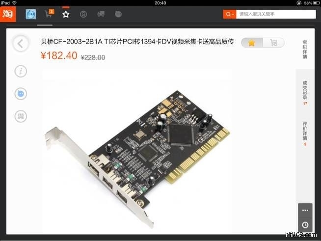

38#
贝桥cf-2b1a,TI57AF2KW。
是这个。黄兄看这个行吗?
最后编辑cwq 最后编辑于 2012-10-23 20:41:59
当你见到克里斯多夫的面容之日,是你将死而不死于恶死之日。
39#
朋友嫌这个档次低,说怎么也要个千多元的,汗,够用就可以。
40#
只要是Ti的支持Win7都可以。挑名牌买即可。
