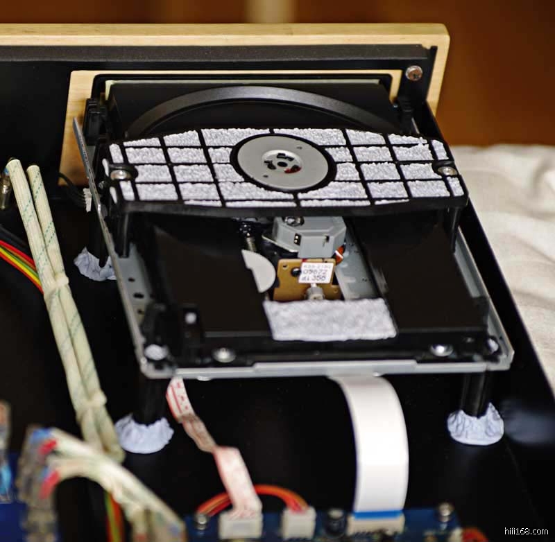

       三年前,我当时用的CD机是欧博16B,当我做好了机壳底版的“乾坤大挪移”之后,打开机盖,准备做里面,才第一次从避震的角度对CD机的内部结构进行了观察,结果发现原来问题很大。第一,材质差,转盘部分有大量的铁件和塑料件,属于衰声物质而又身处要害位置;第二,刚性差,原来转盘是由四根空心的塑料柱子连接在铁皮机壳底板上的,底板、柱子和很多部件都是轻薄易震型的,当转盘转动时,显然是非常容易震动的。后来看了很多CD机内部的照片,发现虽然品牌和型号不一,但结构基本上都差不多,所以,这是一个通病。“乾坤大挪移”用胶泥抑制这些内部构件的震动,就象是打蛇打在了七寸上,作用非常之大。如果不做“乾坤大挪移”,仅仅靠在机壳外面放脚钉,未免有隔靴搔痒之嫌,因为这样最多只能阻隔从下面传导上来的震动,而根本解决不了里面因转盘转动所产生的震动。所以,“乾坤大挪移”是大官子,放钉是小官子,只有在搞定里面震源震动的基础上,再讨论放钉脚和钉脚的摆位才比较有意义。我认为,“乾坤大挪移”是发烧界的一项非常了不起的发明,我向这种方法的发明人鞠躬致敬(不知道这种方法的大力推广者FEVEN老师是否就是它的发明人?)。我认为,只要完成了“乾坤大挪移”,避震就已经不再是玩震动最主要的任务了,因为我们可以比较容易地就把总震动量控制在一个很低的水平上,以至于很可能由它产生的谐振还不足以达到一个理想的阈值——上面讨论过的那个常量。在震动已经比较容易控制的情况下,我们的重点工作,就应该转移到调谐振了。因为调谐振是必须要有震动才能够实现的,所以,现在的震动已经不再是洪水猛兽,而可以看成是一种资源,非常宝贵的资源。

在为欧博16B做“乾坤大挪移”,四根柱子是空心的塑料。
