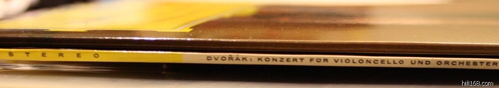

再请看。
造假者手头有这张Thauer的原版片,正面和反面用激光扫描重新制版,所以字体图案可以模仿得惟妙惟肖。
然而,扫描脊侧就比较难了。造假者大概不忍心将封套完全拆开,对脊侧文字进行扫描,所以脊侧甚至都没有印字。
是谓漏洞百出。

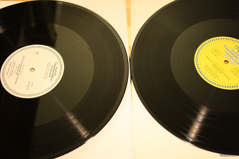

此外,这张假冒Thauer和原版Thauer比较,录制的唱道宽度明显不一样,见图
如果Clearaudio这样的公司从DGG的母盘拷贝做re-issue,是否唱道宽度应该一样。象这张Thauer,是否应该是数码重制了以后,再重新制版刻录的?
如果确实如此,那他撒了第二个谎,说是那个所谓的Collector是用DG的licence做的re-issue。

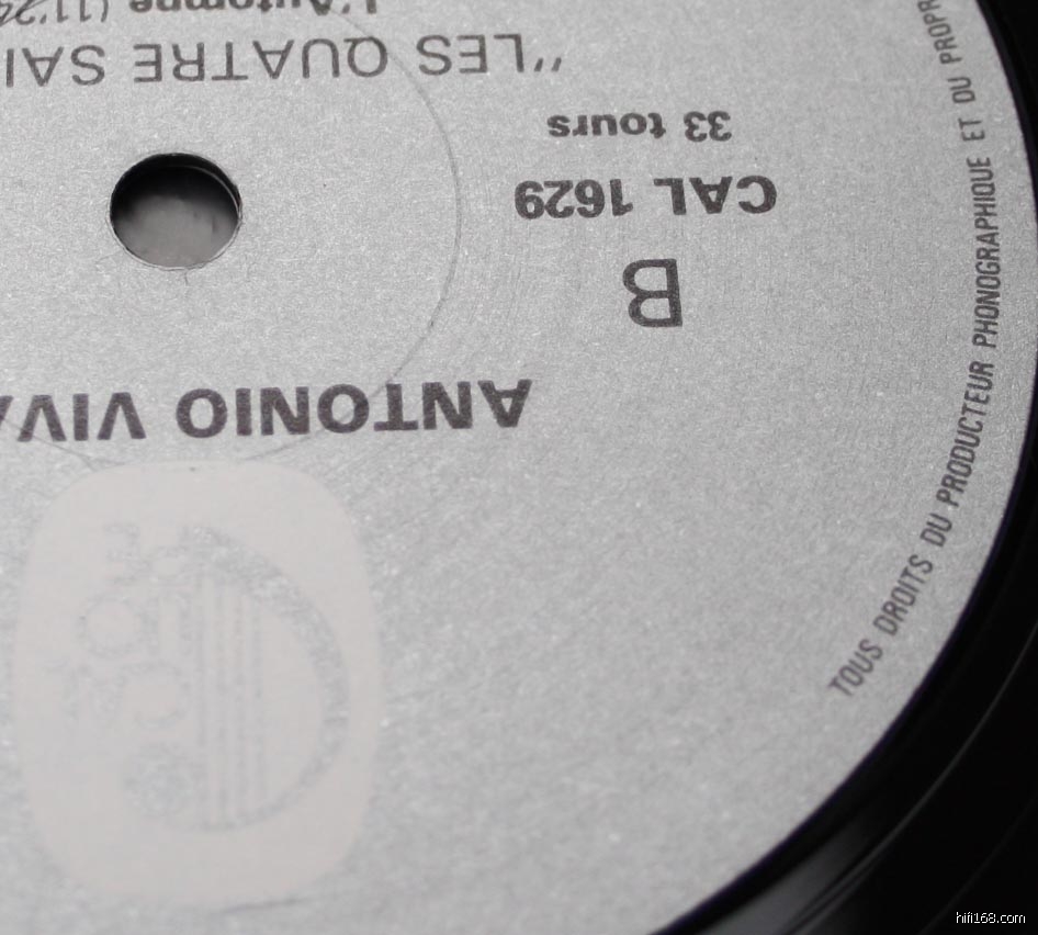

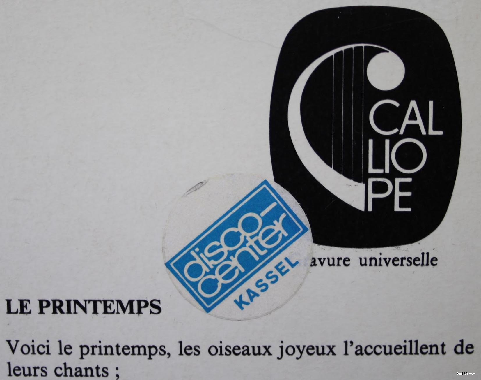

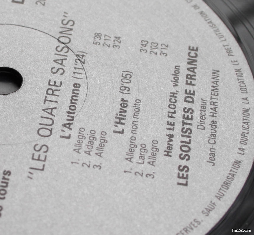

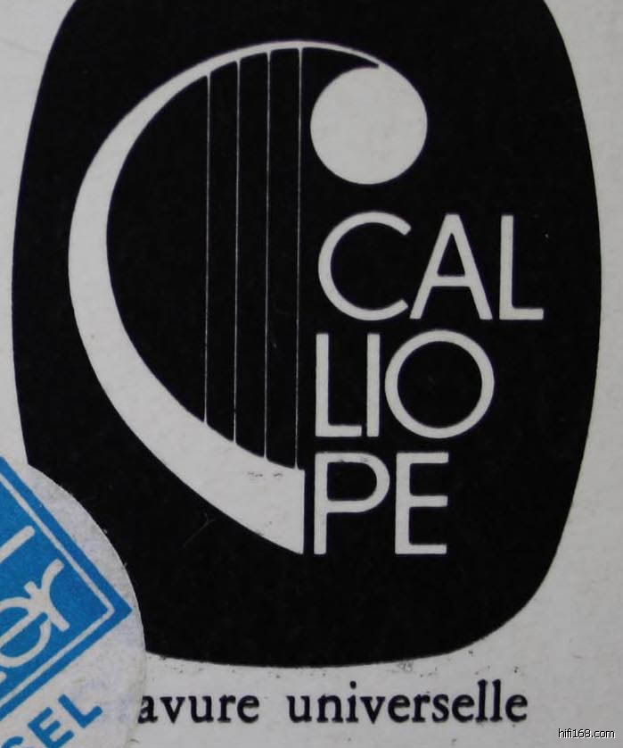

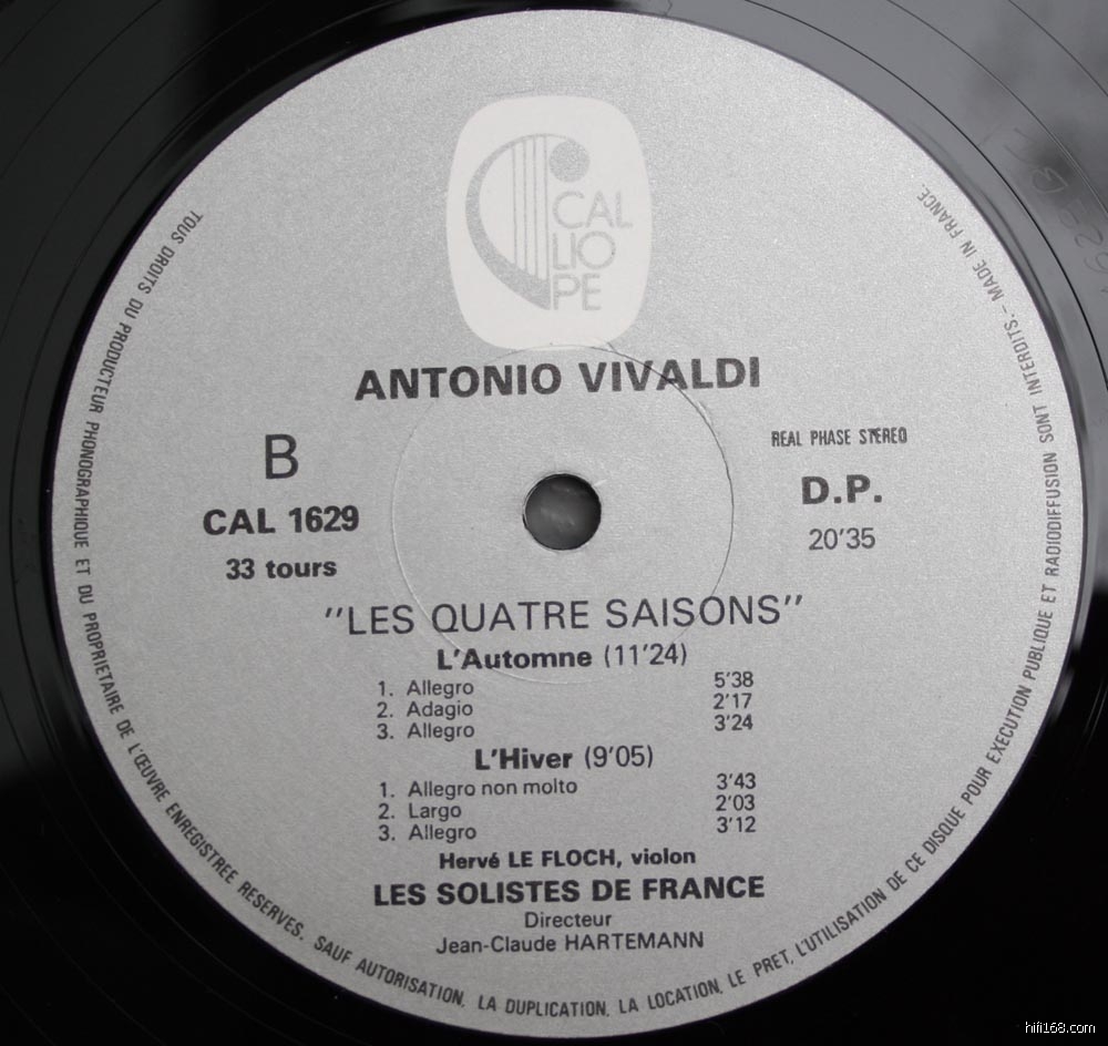

之前找到的5张Calliope的唱片是1971到1975年发行,盘标是红色,没有参考性。
刚才,我找到一张Calliope 1980年的唱片,盘芯和Navarra的一样,是灰色。我在室外天光下,照了些细部图,小李和Stratus假如没有灰色盘芯Calliope唱片的话,可以做一参照。
肉眼观看,可以看到盘芯上非常浅的圆圈,不明显,照相我尝试了不同角度。
背后的Calliope盘标,我也照了相,如果卖家是伪造的,应该用的是精确扫描,我想清晰度上不至于那么高。
