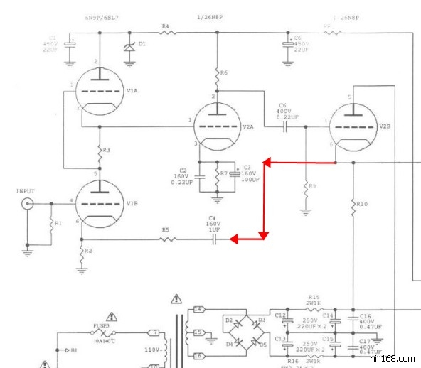

目前在大音量下,高频有类似啸叫的声音,同音乐节奏一致。
怀疑的可能性为:
1、负反馈电路线太长了,干扰引起高频振荡。
2、负反馈电容性能下降。
针对第2种情况可以通过换电容解决,但换上的电容也可能因为温度影响而性能迅速下降,且不好摆放至其它地方,声音也不如目前在用电容。
(77.24 K)
2012/11/20 21:37:11
如果是第一种情况,怎样对此线路的机内线进行屏蔽处理?

机内线裸奔最好,啸叫和线路无关

负反馈电容有没有关系?
否则就可能是推动牛,那就相当麻烦了。

电位器接地不良,建议负反馈线单端接地

后级没有电位器,负反馈线路不能接地哦。R2接地不良?

负反馈线用屏蔽线且单端接地。。。可能与整体机器的布线与接地有关的

明白了,谢谢!我改变了原机的布线。

我试过用二芯的外围是屏蔽网状线,屏蔽网状线单点接地,二芯线作正常接线,效果还可以。

我用的单支JENSEN线,老贵的,出现问题原因还要仔细检查、测试,知道方向就好处理些。

你这个现象可能是负反馈过深,造成的高频自激,解决的办法是串接一个阻尼电阻,或者适当减少反馈量。和干扰关系不大,
