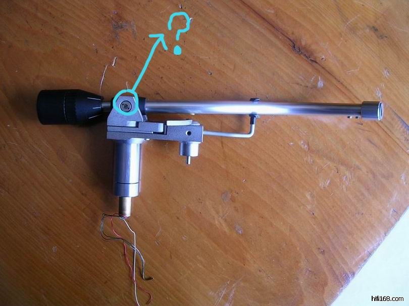

请教下老兄这个地方怎么拆?我用小镊子逆时针用力都没拧下来,我看老兄以前拆过,不会是要顺时针拧吧?

回复 14# 无难 的帖子
逆時針!找個專用二腳鉗,鑷子力太小,這高度風212不錯

17
2012-11-26 18:11
起降裝置我设计做了一个的,不过一般都没用,我都是粗来粗去的。。。这个專用二腳鉗还真不好找样,我也感觉鑷子使不上力,鑷子都弯曲了,还是没动静

回复 17# 无难 的帖子
淘寶上應該有。
