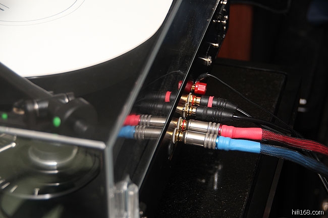

与其他唱盘有点不同的是,因为12是带唱放,所以后面有输出信号线,这个信号线有一定重量,会影响唱盘的水平,所以,调整唱盘水平前,请先连接好信号线。(背板信号线的连接稍候再详细说明。)

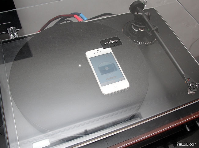

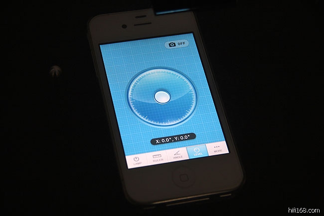

测量水平的工具,我推荐苹果手机上的一个应用:http://mobile.163.com/12/1122/06/8GT4I573001163EI.html
非常好用和方便。

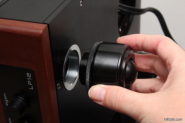

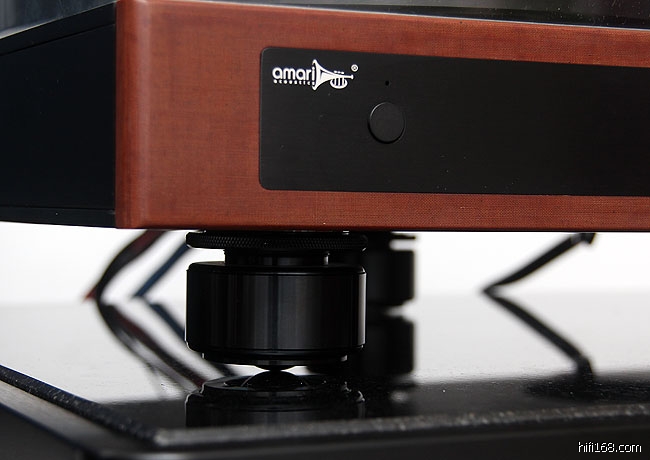

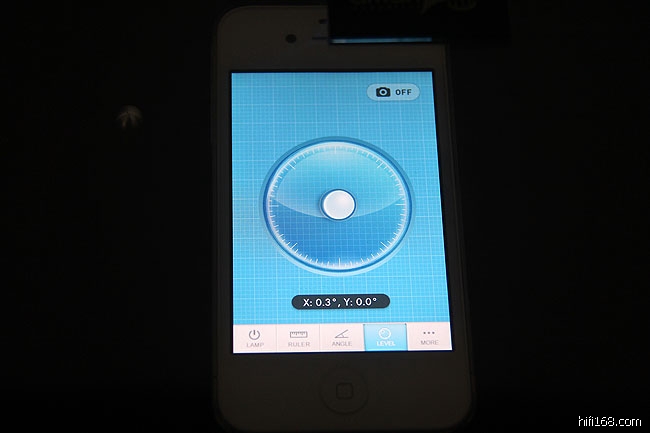

好,开始调水平啦。

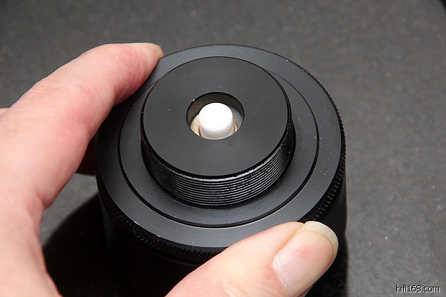

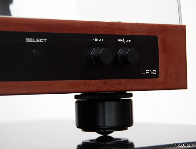

调整唱盘下面的磁悬浮机脚,由右向左转是升高唱盘,由左向右是降低唱盘。

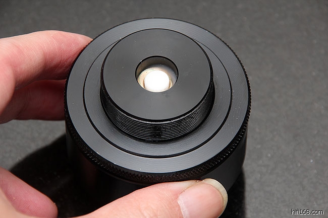

磁悬浮脚的结构。

这个磁悬浮脚对唱盘的避震起到非常重要的作用。
39#
经过十几分钟的调整,搞掂。(图中的圆圈会晃动,基本看X 和Y的坐标为零就ok了)。

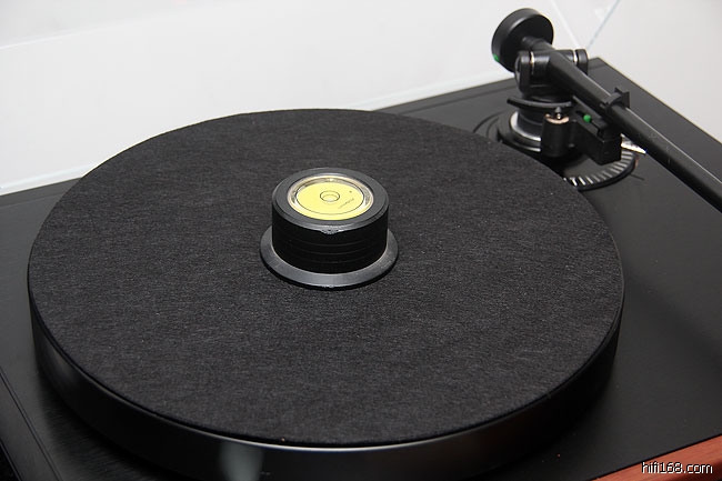

再用传统水平仪检测一下,准确。
然后把上面一圈的螺帽向上锁死就搞掂唱盘水平了。
