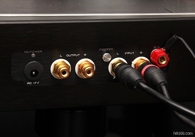

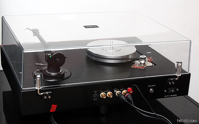

这是LP 12的背板。LP12有两组电源输入,一组是给电机,一组是给唱头放大器。
背板上有MM/MC唱头放大模式选择。
背板上有唱头输出,如果用自带的唱头放大器,就把信号线插到INPUT,然后OUTPUT连接到自己的放大器。
唱头输出信号线是固定的,不能换。
最后编辑eric 最后编辑于 2013-01-14 10:39:23
