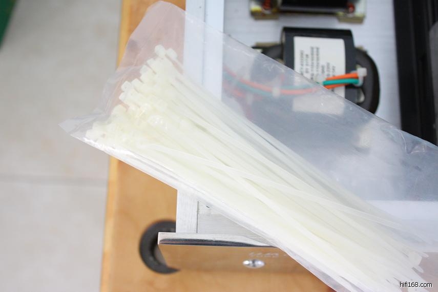

刚开始的时候用扎带收线来提升CD机的性能,机器出厂的时候很多线都很松没有扎紧,尤其线和接口的根部,为了避免震动影响电接触,用扎带收紧,比如以下的做法。
还有一种情况是空中飘着的线,也要固定好。原来的线浮在空中,现在用扎带绑在电子管的外壳上了。变压器出来的线原来的扎带用的不够,给加“密”了,用了更多的扎带把线捆好。正如飞星音箱的老板所言震动是毒药,先把线都稳住了吧。迫不及待的坐下来试听一下改变,听感上是高频延伸好一点,比原来上更伸展了,其他方面提升不是很大。继续抑制其他的震动。

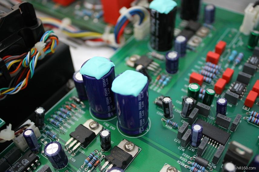

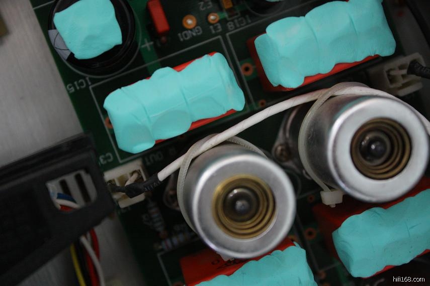

线的震动可以扎紧,CD机里的元器件震动抑制那就要靠胶泥了。电容上布满了胶泥,用于抑制元器件的震动。听感如上,提升很小。要是觉得不过瘾,可以用更高级的抑制震动的材料,感兴趣的烧友可以在网上搜一下,胶泥几乎是成本最低的一种了。

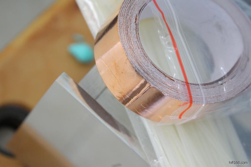

最近看到论坛里的帖子,避震梁老师摩改欧博电处,用的是黄金镀膜。自己灵机一动,黄金膜用不起就用简单的铜箔来包电容吧。就是这个,具体的听感提升不细说了,原来好容易贴上的,后来CD机的托盘坏了,返厂修之前都撕下去,避免产生误会。现在照的照片里没有铜箔包电容,提升也是在高音伸展的方面。

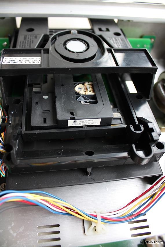

开始研究转盘的结构,托盘上面有一个横梁,中间是一个圆孔,内挂着个圆的小压镇,好像是带有磁铁,CD入仓后,压镇压住CD碟片,然后开始播放曲目。下面是CD出仓的样子和入仓的样子。就动它吧,于是变成了这个样子的。

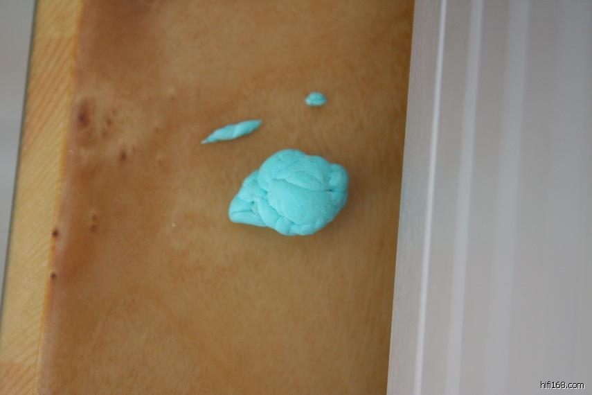

压镇增加了重量,尽量让四个胶泥大小一样,横梁也重了些用来抑制震动。转起来的样子更好看。
仔细看了看压镇,拿不下来,只能在上面贴胶泥了。需要注意的是,增加胶泥不可太多,否则机芯电机会带不动,有损电机寿命。另外横梁上的胶泥不可太高,容易粘上顶盖,那样的话顶盖就不好拆下了。
这样会带来怎样的提升呢?赶紧盖上盖儿听听,哦!我的天!算了不说了,回去攒钱买飞利浦CD pro2转盘去,一定要的好的压镇。我终于明白了为什么那么多Hi-End品牌的CD机都用好的机芯和好的压镇,不试不知道啊!

这种扎带我试过扎在机外的线材上。发现非常严重的破坏声器材线材的正常发挥。我认为在机内都要慎重便用的
体会身体内在的天籁之声!这是终极的发烧!
回复 6# 静听天地 的帖子
机器外面倒是没有用过,因为原来机内的线上就有,所以多加了。查过好多Hi-end的机器内部都扎的很紧。
