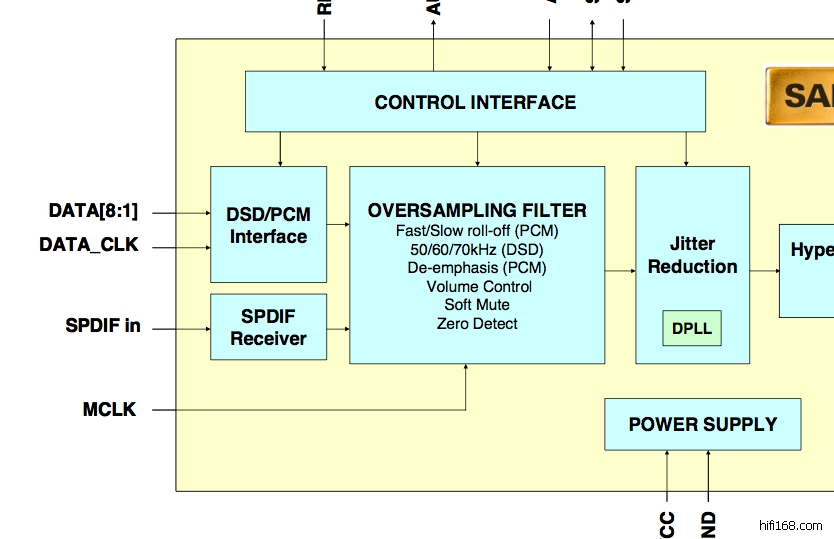

原帖由 wu 于 2013-7-5 13:54:00 发表
其实ES9018并不真正支持原生DSD码流解码,其它如1702、1955更是无从谈起,它们都是Dop模式而已。
何为不真正支持原生DSD码流解码?
上个芯片的内部接口图你看看,带有专门的DSD 数字接口的,估计国内会用到的厂很少,因为需要写代码才能用起来的!

回复 102# yangzasui 的帖子
我们的能力是尽量能够用到并用好ESS9018芯片的内部接口标准,至于芯片内部算法是怎么工作,我们是没办法处理的。
但明确目前我们还不是用到DoP转换传输这个技术,须然我们完全有努力搞Dop!
目前我们是利用了HDMI 接收芯片的接口本身的DSD数据接口来跟ESS9018 的 DSD 数据对接,完美的实现了DSD 1bit 2.882Mhz的原始数据的传输,这个就是我们做的技术,ESS9018内部解码算法,跟我们没关系了!

另外,
ESS9018 的最大特色也是它提供了一个标准的DSD硬件总线接口作为DSD的解码,而目前能够做到DSD数据总线接口的就只有HDMI可以传输了,所以,我们就特意加上一个特别的HDMI接口,做DSD数据的接收,目前市面上是少见的,很多传统的发烧友可能不是很理解。
我们做这个HDMI接口的目的,是希望提供一个高性价比的产品给发烧友使用!
因为一台价格不高带HDMI输出DSD的蓝光播放机,加上这个解码,哪怕是播放CD的效果已经超越了几万大元的CD转盘+高级解码的效果了,我们是认真比较过的。而且一条好的价格不贵的HDMI先做数字音频传输,也已经比一条数千大元的同轴线效果提升得非常明显,因为HDMI线是带独立时钟的,这个就是声价比了!
当然,通过目前我们DAC的HDMI接口来播放SACD的效果,效果真是不可想象了,SACD真的是如此的好声音!最重要的是整套蓝光+DAC解码都不到1万,这才是吸引力!
