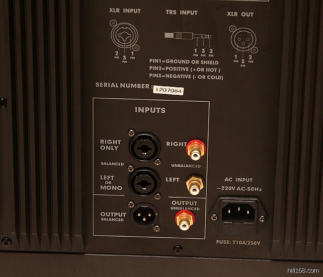

一般来说,超低音接入音响系统,有3个方法。
第一,就是最好的,用电子分音,把讯源或者前级的讯号分成80(举例)Hz为界线的两部分,80以上给后级,80以下给超低音。
第二,是比较常见的,前级有两组输出,一组给后级,一组给超低音。
第三,以前多见,现在不常用的,后级喇叭线给超低音,超低音获取信号后,再用喇叭线输出给书架箱,这个要超低音有这个设计才可以。

1. 其他的我不清楚,我的这款Ultra 13就有直通功能,可以屏蔽掉超低音自己的所有控制,由前级控制音量,这样,和主扬声器的声音大小是一致的。
2. 超低音箱发出的低音与HIFI箱发出的低音有不同吗?这个基本就是最难搞的一项,不同的扬声器的低频斜率设计不一样,相位可能也不一样,要两个扬声器天衣无缝地衔接,非常考功夫。
3. 完全可以相比甚至有可能超越。最好是加2只,加一只也效果明显,因为低音没有明显方向性。

E版,就第二点来说,前级输出都是左右声道,但是很多超低音只有一个RCA输入,那是否就是说需要两个超低音才能满足双声道的要求。
同时,请问如果按照第三点的接法,是否对输出功率有衰减?对音色有没有影响?
1.  现在一般中档以上的超低音,都有左右声道的信号输入,例如这款13就有。
2.  当然有影响,所以现在基本不用了。

Ultra 13超低音扬声器推荐使用直通功能,也就是面板上的”BYPASS“选择ON,这样,超低音的前级功能交给AV放大器,不再使用U13内置前级,效果更卓越,今晚一位朋友用电话短消息给我,说用了直通后,效果好不少。
