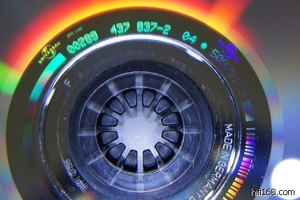

如下图,cd内圈几个数字
这张是dg的paganini for two正版)
最外圈:00289 437 837-2 04 *50979159
中间 F MADE IN GERMANY BY EDC
内圈 IFPI 0138
请问怎么对应上面说的:一列是模具的ifpi码,第二列是母盘ifpi?

内圈的这个是模具ifpi,就是0138这个,edc的都是01XX的。
母盘的那个是激光的,就是你图片左上方一点环球园标旁边,00289上面那个,IFPI LV26
