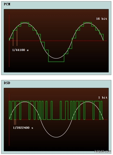

先引用wiki的图片,上图pcm的信号,下图DSD的信号:
这里主要阐述 DSD,很抱歉没有找到DSD如何采样的图,其原理就是2.8224M64倍于44.1K,也叫DSD64)的三角波和输入信号进行比较, 结果进行编码,最终的编码后输出就是定频的类PWM信号。

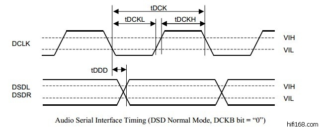

DSD采取了更高频率的1比特采样,因为使用了类似PWM的调制方式,输出就比PCMI2S要简单,只要提供时钟和左右声道信号即可,最简单的DAC就是一个简单的RC低通就可以推动耳机听音乐。DSD输出信号如图:

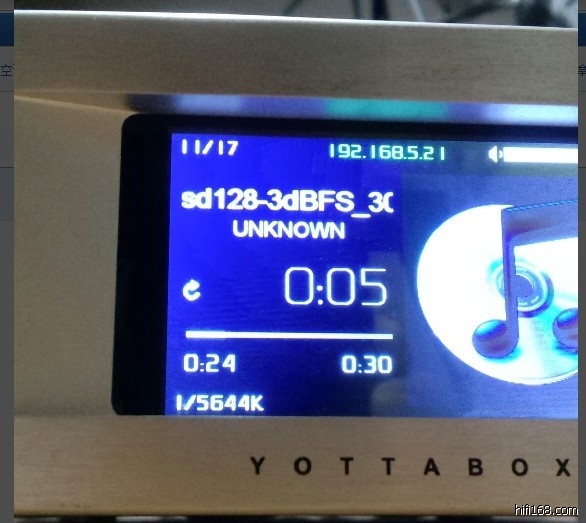

DOP/DOS并不支持DSD128或者更高的DSD256
声明下,我们能解DSD128,但是因为DAC不支持DSD128,因此模拟输出噪音很大,可望下次更换DAC解决。

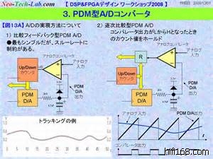

PDM是不是这样?
最后编辑shuzixile 最后编辑于 2013-09-28 17:04:57
47#
原帖由 shuzixile 于 2013-9-28 16:10:00 发表
PDM是不是这样?
没错
