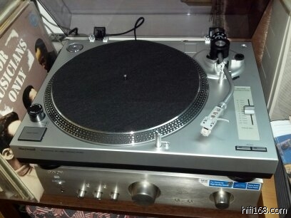

是一台SHERWOOD 的黑胶唱机   SHERWOOD  PM-9805 LP

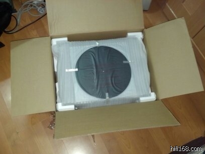

去了实体店拿货。。
接下来的事情就是安装了。。。

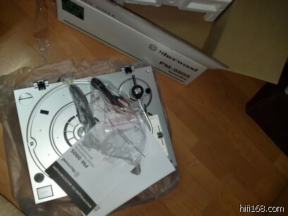

开箱后看了下说明书,竟然没有中文页,是英文版和俄文版两种
检查一下机器附带的配件有没有缺少
然后开始装机

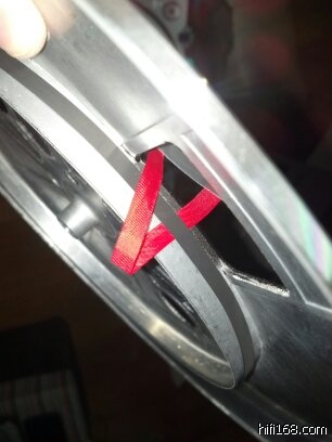

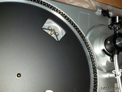

由于机器是皮带式的,所以先要装皮带
装好后把托盘安在基座上,把皮带扣在转轴上扣好

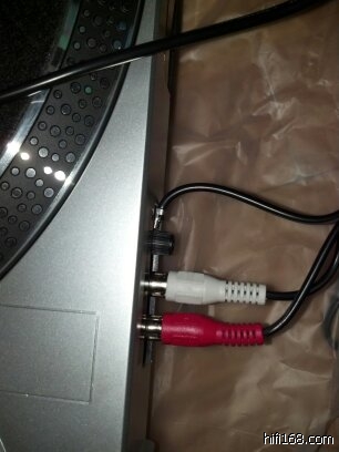

拿出根音频线,还有根接地线是连着的
然后插上即可

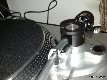

接下来装平衡锤

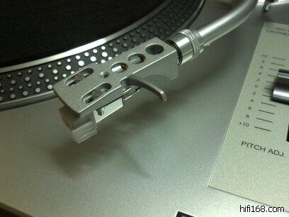

然后装唱头,唱头是日本铁三角的,应该不错。。
有个唱针套,把它取下来,轻轻一拉就下来了,不听的时候就给套上,起保护作用,尤其下面调整唱臂平衡时
翻盖也装好了,最后一步就是调整平衡锤和调整唱针针压了
针压先调到1.5试一下
都调好了以后,就可以放唱片了。。。
搭配的是天龙功放,自带唱头放大
录了一小段,听一下音质:
http://player.youku.com/player.php/sid/XNjIyODgwOTky/v.swf
音箱配置:wharfedale 10.1 小型书架箱+ DENON PMA-720AE + SHERWOOD  PM-9805 LP

这机器最多玩半年就准备升级吧
回复 3# 亦空亦有 的帖子
应该是国内代工的吧,貌似不能调VTA?! 建议先升级一下唱头。

怎么和乐声1200MK一模一样?
