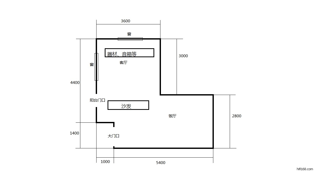

22#
还是摆短边的好。长边摆放可折腾了我几年时间。
最后编辑lwy8353 最后编辑于 2013-11-09 19:15:46
23#
同上,,,
我之前也在长边摆放,声音及差,最近换回短边摆放后,层次感马上出来了,,,
长边摆放,低频驻波严重,中高频硬,刺耳,,,
换回短边摆放,三段平衡,层次感清晰,,,,

26#
当然是短边摆放。装双倍居室宽度的天鹅绒厚窗帘,两侧墙至少有一面挂厚摊,地板放大面积羊毛厚地毯,拉开音箱横向距离,调整音箱直线距离,直到音场宽度和深度都出来。

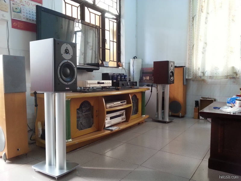

27#
原帖由 乐友老徐 于 2013-11-10 21:20:00 发表
试过短边摆放,真的差极了,因为后面是大大的落地窗。
28#
我的也是差不多啊,但没觉得音场差,听着还是舒服的。
