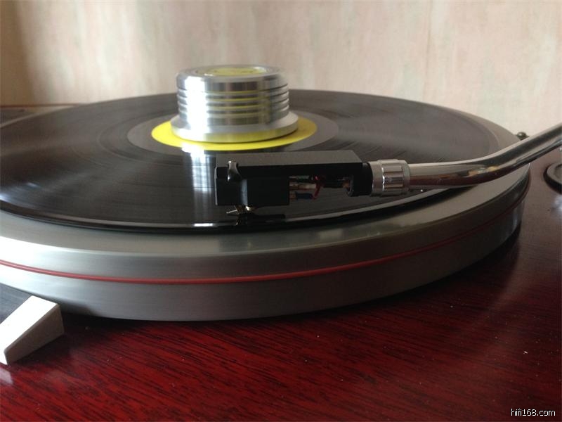

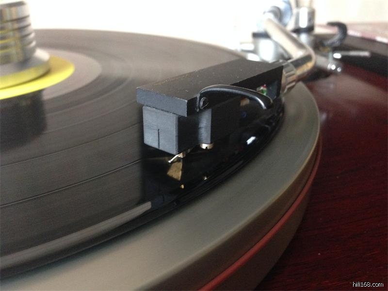

我是看到朋友用测压计测的,唱臂的调整锤一直旋转到未端的位置,压力显示从7克到1.8克,唱臂锤从起始端到未端至少移动了20毫米的距离,此事我也觉得奇怪,那么大针压為何针杆没有弯曲,而且声音尚可,原来声道略偏左,调整后声道正常了,定位更准,分离度更高,音场更宽,但人声的本质没变,原来的声音似乎更有韵味。测试仪应该没有问题,整个调整过程都全程见证的。
33PTG报销了,改听换了碳纤维壳的天龙103,还是怀念33PTG细致飘逸的声音。
此事蹊跷,必有缘由
对了,调针压前调整过唱臂间距,原针压应该没有7克

昨天烧友帮我测了一下针压,居然有7克,铁三角33T唱头只有1.8克,就这样居然听了几年,真是令人汗颜啊。
这个唱盘是蒋鹏兄DIY的杰作,个人觉得声音不错,呵呵,铁三角33PTG的确耐操。
